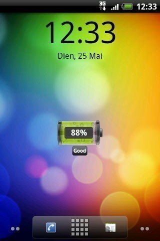

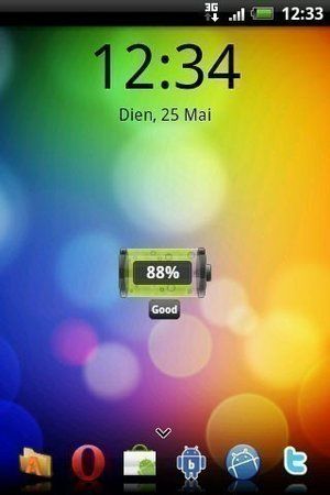

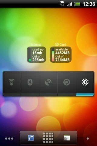

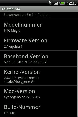

Hier einige Screenshots meiner Installation:
Edit:
Weil ich immer wieder Anfragen erhalte - hier meine Widgets die auf den Screenshots zu sehen sind:
* DigitalClock Widget
* BatteryLife
* Internal Memory Widget
* SD Card Memory Widget
Hintergrundbild:
http://farm5.static.flickr.com/4012/4469800434_66749b48c7.jpg
