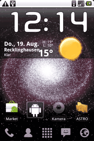

aber ich habe mit den launcher pro plus geholt und jetzt läuft es gut und sieht schnicke
aus (;
