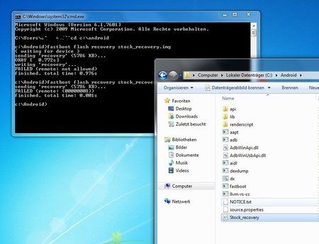

Hallo genau so habe ich das gemacht bekomme jedoch immer wieder Fehlermeldungen was mache ich falsch?
Hast Du den Bootloader relocked? Einfach nochmal per htcdev unlocken, dann sollte es gehen.
Bekomme den Fehler "Battery low"
Merde. Versuch mal diese Lösung:
