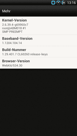

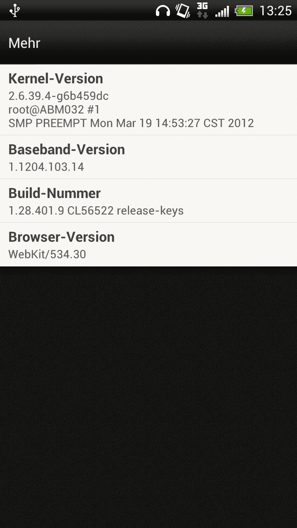

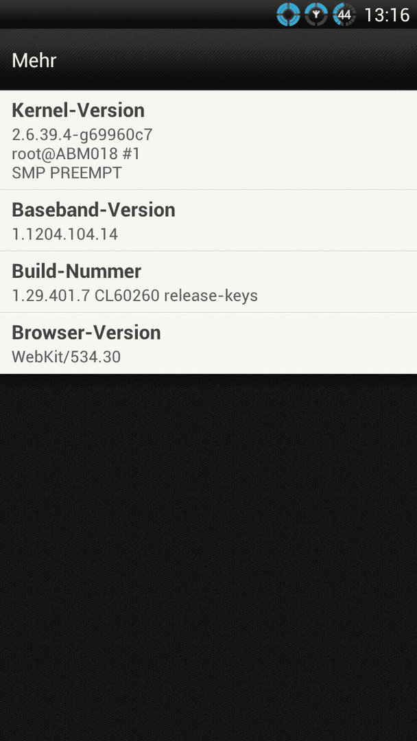

Ist es denn gebrandet? was steht unter info software?
ich hänge meine info an. schweizer Gerät frei gekauft bei Microspot...

Also ich kann kurz zusammenfasse, wie es zum aktuellen Stand kam:
- Handy gekauft mit 126 Swisscom Branding
- HTCDev Unlock
- Root installiert (ich glaube da wurde auch ein neues boot image installiert)
- OTA Update auf 128 (Immer noch Swisscom Branding und root weg)
- Root installiert (auch hier wurde wieder das boot image installiert)
Seither funktioniert es nicht mehr mit Musik. Ich habe bis dahin KEIN Rom installiert und auch kein anderer Recovery. Nur gerootet.
Vermutlich habe ich jetzt das falsche boot image.
Ich hab nachträglich noch das CWM stock rom versucht, aber dort habe ich das selbe Problem.
(Screenshot im Anhang).
