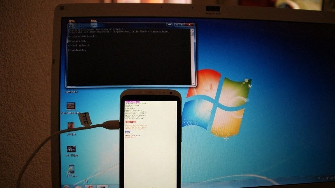

3. Das Gerät in fastboot Modus bringen
attachment.php

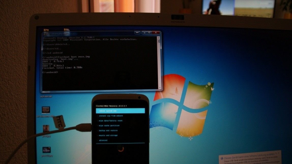

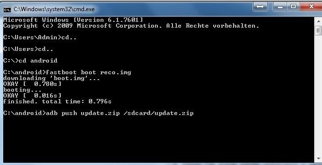

4. alles in den Ordner den man zum unlock benötigt hat packen (fastboot und adb sollten drin sein)
5. fastboot boot reco.img
attachment.php
folgendes sollte kommen...
C:\android>fastboot boot reco.img
downloading 'boot.img'...
OKAY [ 0.780s]
booting...
OKAY [ 0.000s]
finished. total time: 0.780s
C:\android>

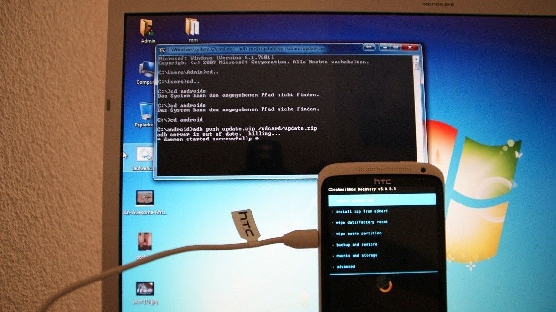

6. Nun ist man im Touch Recovery.
Wenn es so geladen wird ist ADB Aktiv.
Bootet man Recovery über das HTC ist ADB nicht Aktiv.

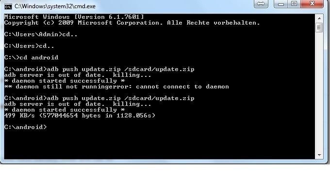

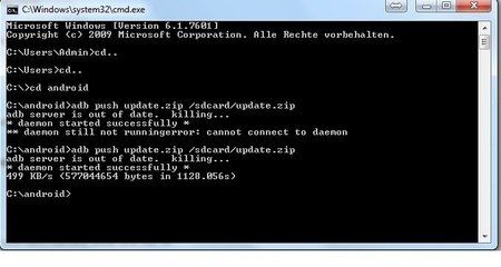

9.gebt nun folgendes ein
adb push update.zip /sdcard/update.zip
so sollte es aussehen
attachment.php
zurücklehnen und warten warten warten es dauert seht lange und ein Fortschritt ist nicht zu sehen. nach dem kopieren sieht es so aus. Dort seht Ihr die Sekunden :D
Ich habe vorher Fastboot USB Ausgewählt, Danach habe ich dass Recovery CWM Über die CMD Commandshell gestartet dann habe ich fastboot boot recovery-clockwork-touch-5.8.3.1-endeavoru.img eingegeben dann startet dass Handy Neu direckt im recovery darauf hin gebe ich im Recovery auf meinem Computer adb push update.zip /sdcard/update.zip ein und er fängt an zu pushen dafür habe ich gerade 1915 KB/s (588311937 bytes in 299.921s) sekunden gebraucht.
