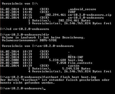

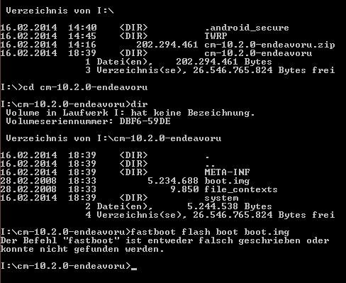

Also ich hab jetzt die Datei (cm-10.2.0-endeavoru.zip) wieder auf dem Gerät.
Jetzt gehe ich den Bootloader (TWRP) und dort auf Install; wähle o.g. Datei aus und warte ????
Dann wieder in den Bootloader bzw. zu fastboot und mit der Windows CMD auf das Handy zugreifen und aus der entzippten o.g. Datei nochmal flashen ?
Soweit richtig ?
Also mit TWRP bin ich nun auf Install gegangen, das Image raus gesucht und erfolgreich geflasht. Boote ich dann in den fastboot zurück und gebe wo den Befehl zum flashen von boot.img ein ? Im fastboot kann ich ja nicht über die Windows CMD drauf zugreifen. Was wenn ich jetzt in der Recovery auf Reboot / System gehe? Dann fängt er wieder an mit dem cyanogenmod-Kreis. Aber passieren tut da nichts :-( (Außer dass die Helligkeit des Display ab und an geregelt wird und die LED oben hin und wieder blinkt)
Würde mich feuen wenn es doch noch irgendwie zu retten wäre.
Spoily
Ich denke ich mache da was falsch :-(
Folgende Dateien müssen noch in den Ordner. Dann klappt alles.
KLICK
Supi, habs nun endlich hinbekommen.
Danke für den Muzuspruch.
