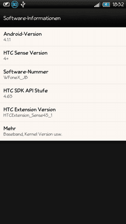

Weißt du zufällig wie ich unter Einstellung und Software Info/Version statt Sense 4+ , mein eigene Namen dafür machen kann? :D
Ich nutze DSXDAs ROM Kitchen Damit kannste das alles machen.
Oder aber in der build.prob ändern.

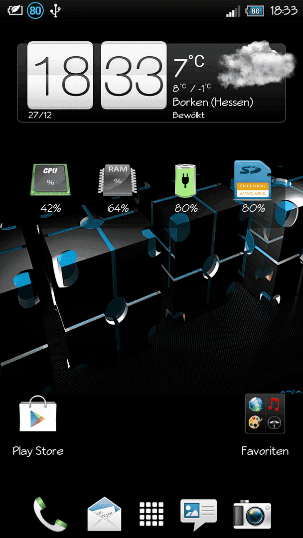

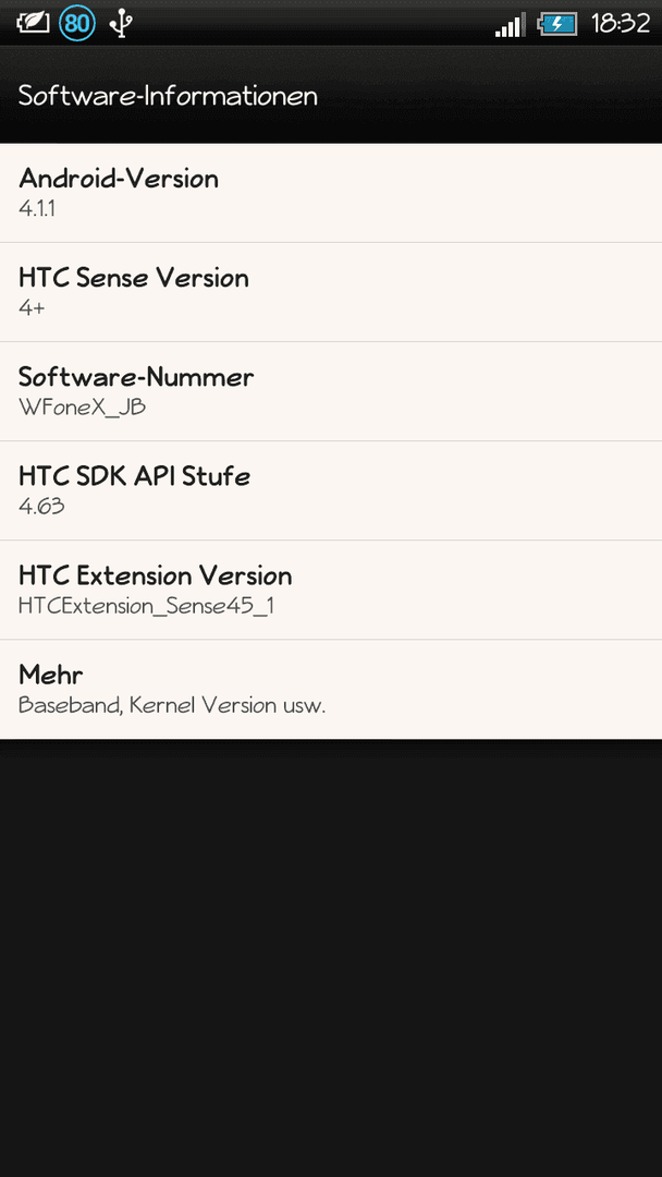

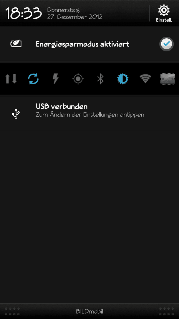

Schaut sehr schön aus.
Bin gerade dabei mich mit dem Kitchen Sachen rein zuziehen ^^
