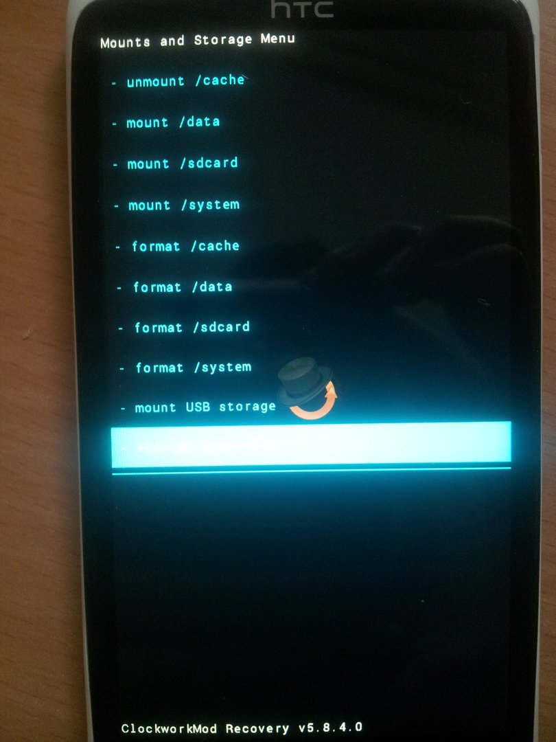

sooo habe jetzt cwm v.5.8.4
kannst du mir jetzt noch einmal erklären was usb mount ist und wie ich das mache?
schon einmal danke!!! :)
Also ist ganz einfach, boote in das recovery.
dort bitte nach dem Menüpunkt mount and storage suchen (habe selber TWRP)
hier kannste deinen USB Speicher mounten und solltest drauf zugreifen können.
Jetzt die ROM.zip auf die SD schieben und via install from SD flashen.

bin nun im menü mount usb storage oder so und kann nun den htc storage sehen, kann allerdings nicht die cyanogen.zip übertragen... woran kann das liegen?
hmm, für cm solltest auch die passende boot.img flashen!
Ahh moment liegt an OSX lösung kommt sofort (nur fix suchen!)
so, hier

@neandertaler19 Danke für deine Antwort. Das Stichwort MTP hat mich auf den Lösungsweg gebracht.
In Google hab ich nach MTP Mac OS X gesucht und bin gleich auf diese super Seite von der Supportseite von Google gestossen: klick hier
Um die Speicherkarte des One X auf Mac OS X zu monten wird folgendes Progrämmchen benötigt: Android File Transfer
Dieses Programm nach dem Download einfach in den Programmordner ziehen, evtl mit dem Admin oder root (sollte nicht permanent aktiv sein ) Account Identifizieren und gleich starten. Stöpselt man nun das One X an den USB, startet das Programm automatisch und mountet die Speicherkarte.
Ist zudem super beschrieben auf oben erwähnter Seite.
Reaktionen: catdog78m
ich hab es!!! ich bin im cyanogenmod startbildschirm! Vielen dank! hätte nicht gedacht, dass ich mein hox heute noch heil bekomme. :))
