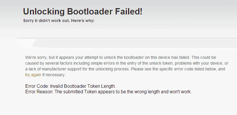

hier die originale fehlermeldung
We're sorry, but it appears your attempt to unlock the bootloader on this device has failed. This could be caused by several factors including simple errors in the entry of the unlock token, problems with your device, or a lack of manufacturer support for the unlocking process. Please see the specific error code listed below, and try again if necessary.
Error Code: Invalid Bootloader Token Length.
Error Reason: The submitted Token appears to be the wrong length and won't work.

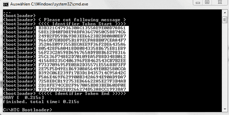

ich vermute mal, dass du im cmd zuviel markierst und kopierst....
S-OFF gibts nicht.
Deiner kurzen Antwort muss man wohl entnehmen, dass Dein erstellter Token genau auf die selbe Art und Weise erstellt wurde, wie ich es markiert habe...?
Dann kommt ne Mail von HTCDEV und mit der mitgelieferten unlock_code.bin versuchst Du dein Glück...?

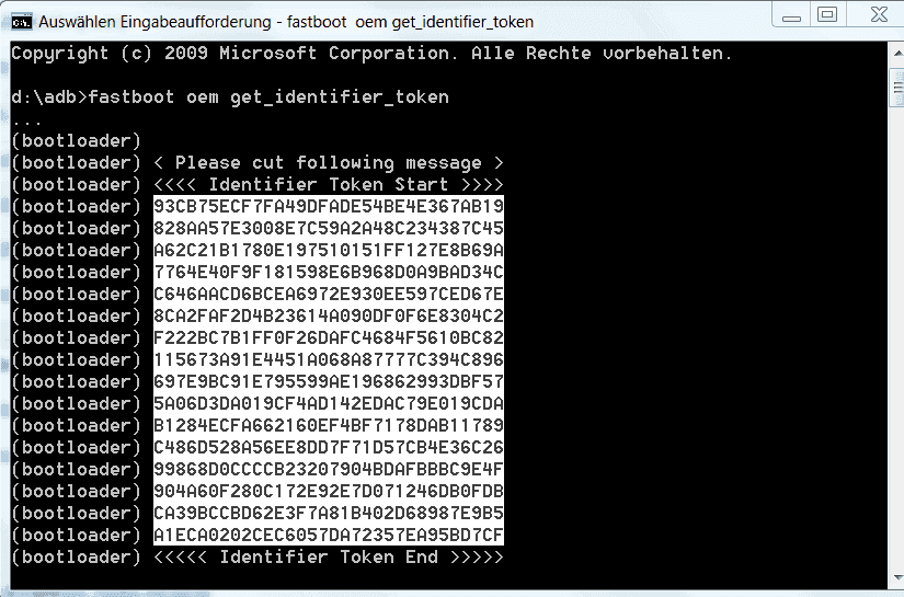

Mach mal screenshots nach den Befehlen:
fastboot oem get_identifier_token (incl. markierter Bereich)
und dem Eingeben des Unlock Befehls.

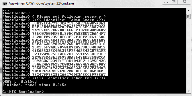

so siehst aus

und hier der grund für meine schlaflossen nächte :biggrin:
Du hast laut deinem Screenshots jeweils die leerstellen vor und hinter der "token id" mit makiert!
Ich denke mal dass das der Grund ist.
