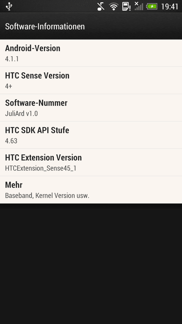

ich brauche hilfe :(
ich will auch zurück zu O2 Stock aber komme überhaupt nicht weiter... kann mir das vielleicht auch einer per SKYPE schritt für schritt erklären?
Oben ist der Thread angepinnt "Zurück zum Originalrom....", da findest du den ganzen Vorgang detaillert erklärt incl. aller notwendigen Links und Dateien.
Ja das Problem ist: ich habe das Handy(sehr günstig) gerootet gekauft und mit einer Rom drauf.
Erfahrungen habe ich bisher nur mit Samsung gehabt per odin.damit ging alles so leicht.
Irgendwie installieren sich bei mir nicht alle Treiber wenn ich das handy an den Computer anschließe und HTC sync Manager will mein Handy auch nicht erkennen.
Ich habe dieses Problem mit dem WLAN wo wenn man oben das zusammen drückt die WLAN Qualität deutlich zunimmt.geht das mit einem Update wieder weg oder muss ich das handy einschicken ...?
Gesendet von meinem HTC One X mit der Android-Hilfe.de App
Alte Treiber deinstallieren und aktuelle downloaden, Virenschutz, Firewall und Benutzerkontensteuerung während der Aktionen deaktivieren. Das WLan-Problem kann sich durch Updates etwas verbessern, lässt sich aber nur durch Reparatur vollständig beheben. Den Sync Manager kannst du anschl. deinstallieren, du brauchst nur die Usb-Treiber.
