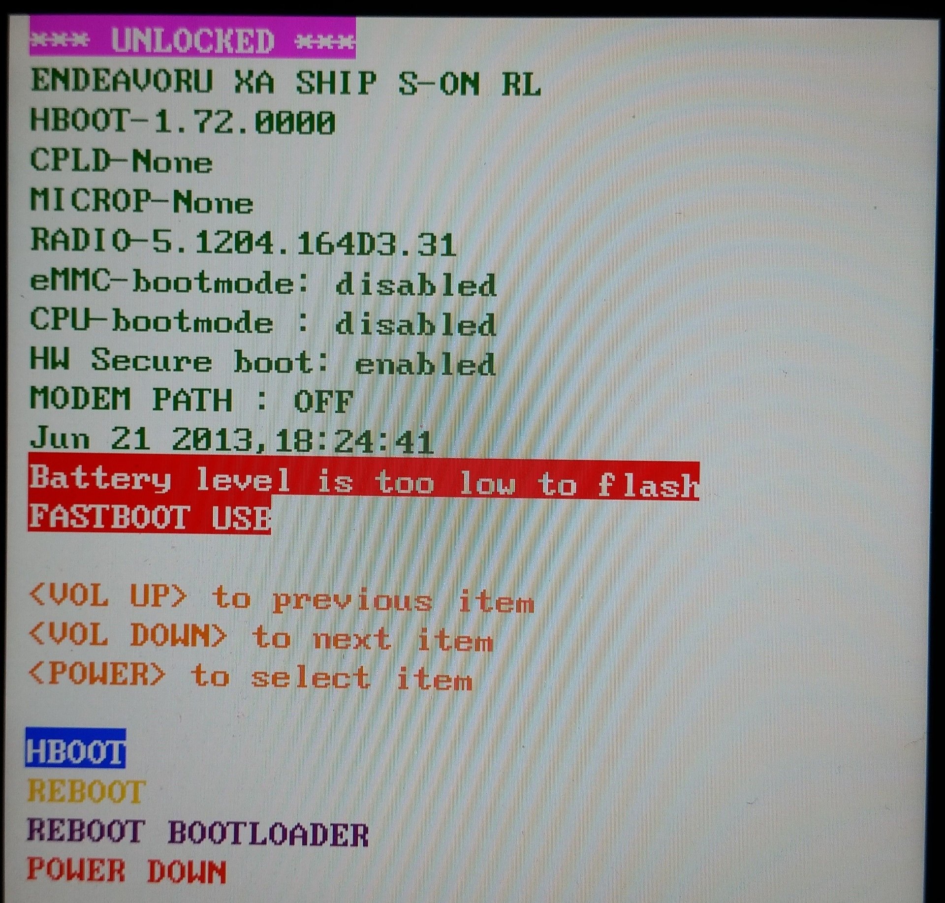

ich versuche ein HOX zu reanimieren, welches im jetzigen zustand bekommen habe. NUR das gerät, kein netzteil/ladegerät, KEIN kabel.
symptome:
akku lädt nicht, liegt aber möglicherweise daran, daß ich eben kein original habe, sondern die geräte und kabel nehmen muß, welche mir zur verfügung stehen.
das wäre: samsung 5.3V/2000mA, Sony 5V/850mA, Hama 5V/1000mA. kabel sind zwei von meinen galaxys, eins vom Chromecast, ein etwa 10 cm langes vom headset, ein no name herkunft unbekannt.
es ist offenbar kein recovery geflasht und läßt sich auch nicht flashen weil der akku zu leer ist. auch mit dem befehl ' fastboot boot recovery-name.img' geht nichts los
die 'laden.bat' hier aus dem forum und aus diversen anderen quellen, wobei in allen das gleiche drinsteht und sie immer 131 byte groß ist, funktioniert nicht wirklich. deshalb füge ich hier mal die CMD-Ausgabe an:
C:\android>laden
C:\android>fastboot getvar battery-voltage
battery-voltage: 3554mV
finished. total time: 0.170s
C:\android>fastboot reboot-bootloader
rebooting into bootloader...
OKAY [ 0.310s]
finished. total time: 0.310s
C:\android>ping /n 6 localhost 1>nul
C:\android>goto start
getvar:battery-voltage FAILED (command write failed (No such file or directory))
finished. total time: -0.000s
^CBatchvorgang abbrechen (J/N)? j
C:\android>
'fastboot oem lock' funktioniert nicht. danach steht weiterhin *unlocked*

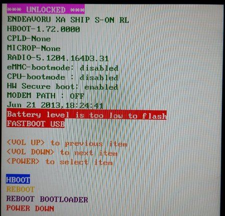

ich habe mal noch ein foto von der hBoot gemacht, vielleicht hilfts ja weiter
die mit 'fastboot getvar cid' ausgelesene CID lautet VODAP102
IMEI ist vorhanden. aber M/B Serial Number is Invalid or Empty.
ich hoffe auf tipps oder sogar eine endgültige lösung
