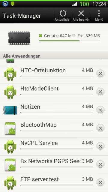

die Datei ist eine Apk, also eine App.
Sie war versehentlich von HTC im bin Verzeichnis abgelegt worden,
wobei sie aber von dort nicht gestartet wurde.
Durch das verschieben ins App Verzeichnis wird die apk korrekt ausgeführt.
Zu sehen auch im Task Manager > NvCPL Service

Ja stimmt, die Datei war da schon drin. Aber müsste es dann nicht trotzdem im Task-Manager angezeigt werden?
das kann ich dir nicht sagen, hast du mal unter /system/app nachgeschaut ob die apk vorhanden ist?
Und ein Neustart ist erforderlich!
MfG
starbase64
Reaktionen: vogi
Also mit dem ROM von Mike 1.2.2 habe ich wirklich alles und jede Datei versucht. Die App wurde nie gestartet. Dann habe ich das von LeeDroid drauf gemacht und was soll ich sagen, ich habe die APK verschoben, die Berechtigungen richtig gesetzt und neu gestartet. Danach lief es endlich. Ist auch aktiv im Taskmanager. Ob es was bringt kann ich noch nicht sagen. Ist es 2h drauf und ich lade gerade. Warum es mit dem ROM von Mike nicht läuft........ Keine Ahnung.

Weiter oben wurde auch schon geschrieben das es mit dem Revolution Rom nicht geht,
aber mit dem von LeeDroid.
