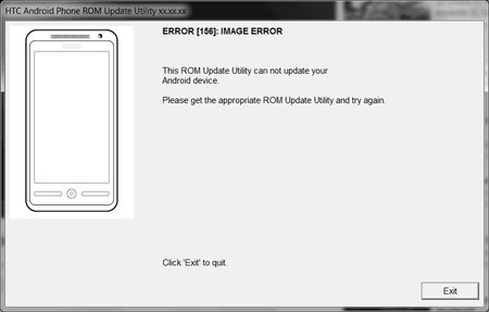

komme aber jedesmal zu diesem Punkt.
vielleicht liegt es an der android-info.txt?

Du musst deine daten auch die main version in die info.txt eintragen. Auch deine 4.x durch 2.x ersetzen

hallo afk009 und bornsummer,
hm anscheinend mach ich immer noch was falsch, weil die Fehlermeldung nach wie vor da ist.

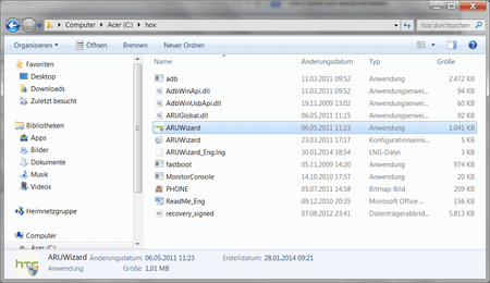

hallo afk009,
jepp, ich verwende die ARUWizard, Handy ist im fastboot usb. Recovery signed - kommt aus der Customrom, boot_signed, system und veränderte android_info werden wieder in ein zip gepackt und auch in den c-ordner gelegt
Ich glaub, es könnte daran liegen:
[TUT] Getting back to stock after flashing | HTC One X > XDA
"If for example this command returns the value 1.29.401.x then you need to use that file or you can use a higher numbered file from the same region eg 2.17.401.x. NOTE: You can't use a lower numbered file eg 1.26.401.x and you also can't use a file from a different region eg 2.17.707.x."
da ich 4.18.401.2 habe und nicht 2.17.401.2, hm wird es laut ihrer Beschreibung schwer :(
Das ist genau der Sinn einer CustomRUU. Man trickst das system aus in dem man es din der txt datei angibt, als würde die CustomRUU die Version 4.18.xxx haben und dadurch sich das flashen zu ermöglichen. Weil durch die offizielle RUU das backflashen nicjt möglich ist.
Die Version 2.17.401.2 lässt sich entzippen und nach der Anleitung von bornsummer bearneiten. Alle darauf folgende Versionen wurden für das entzippen der 600mb datei gesperrt.
Ich mache nachher mein Lappi an, dann kann ich dir den Link von der Anleitung von bornsummer zu mailen
Vom handy ist es etwas schwierig
PS: wenn ich mir dein Ordner anschaue, vermisse ich da die wichtigste "rom.zip" datei, die man aus der RUU raus kopieren muss. Kein Wunder dass du so nicht weiter kommst :)
