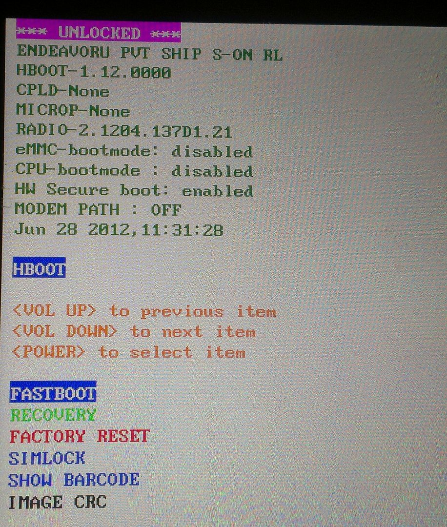

Was ich aber gleich gemacht habe ist nen Software update update Wodurch auch hboot und Radio Geupdated wurde.
Ergebnis ist hboot ist jetzt 1.12 statt vorher 0.98 Baseband ist nun 2.12 ist leider ein Vodafone Gerät.

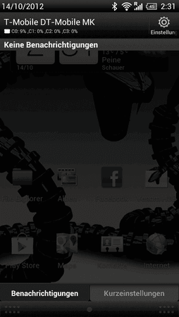

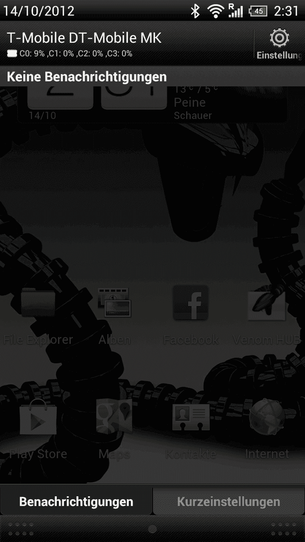

6.) Handy in die Hand genommen und die Spracheinstellung gemacht.
7.) Rom funktioniert simkarte wurde erkannt.
Wärend des ganzen verlauf war meine 2te sim im Gerät. ^^
Hier das Bild der Erfolges das die Schlange jetzt auch auf den HOX zugeschlagen hat und nicht nur auf mein HOS.
