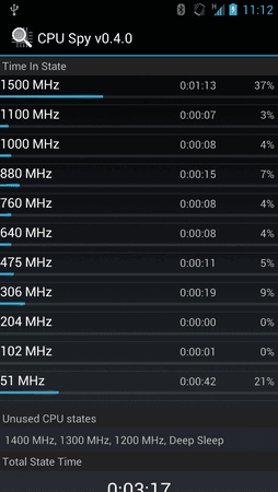

Auch mit Profil funktioniert es nur ganz kurz. Nach durchgelaufenem Quadrant siegt der Screenshot vun CPU Spy so aus:

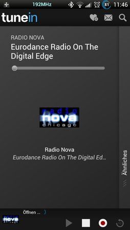

Also bei mir läuft es stabil bei 192mhz, selbst wenn ich hier schreibe geht's selten drüber, aber auf dem One xl, das One x ist erst heut Abend wieder da zum testen.
Habe noch cooltool am Laufen das blendet mir die Frequenz oben im task ein
Gesendet von meinem HTC One XL mit Tapatalk 2

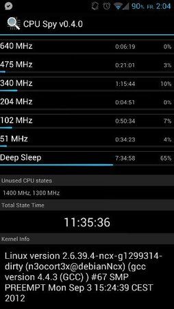

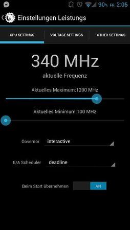

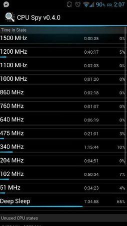

IceColdJelly v1.5
NCX v99a (-50mV)
Warum der jetz trotzdem einen Bruchteil der Zeit höher taktet als er soll, weiß ich nicht. Stört nur objektiv, nicht effektiv ;)
