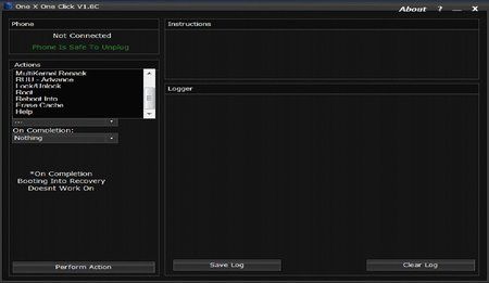

Hab das tool mal geladen, und geöffnet, das sieht aber komisch aus.
Felder sind verschoben, schriftzeilen sind doppelt und die Feldnamen nicht zu lesen oder verschwommen:confused2::ohmy:
Ist mir auch schon passiert - allerdings war ich zuvor am Weinlesefest. :D
Ne, kann ich nicht bestätigen - bei mir sieht es aus wie immer - etwas breiter eben.
hier ist mal ein screen. allerdings sobald ich was anklicke steht alles doppelt da
