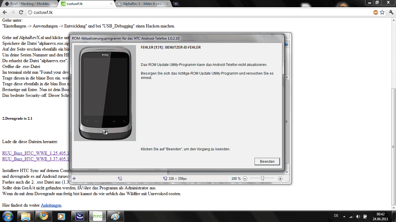

ich versuch schon seid ca. 15:00 Uhr das Wildfire von meinem Freund zu rooten.
Das Problem: Es ist die Version 2.2 drauf. Also muss ich es mit dieser neuen Methode downgraden. Aber alles geht irgendwie schief.
Wenn ich es downgrade (mit dieser Anleitung: custuwf.tk) kommt eine Fehlermeldung (313 oder so). Ich verzweifel bald.
Könnt ihr mir mal bitte helfen?

Danke ihr beiden. Eigentlich habe ich alpharevx benutzt und auch den Code bestätigt. Aber wenn ich dann versucht habe zu downgraden gibt es ein Fehler. Das Wildfire ist S-On.

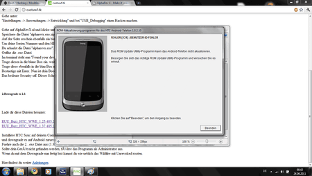

Hat wieder nicht funktioniert bei dem Programm gibt es ein ID-Fehler: RUU_Buzz_HTC_WWE_1.25.405.1
Ich stelle das wildfire mal auf Werkseinstellungen.
Kann es sein das das was mit dem vorhandenen t-Mobil branding zu tun hat?
So sieht das dann aus:
