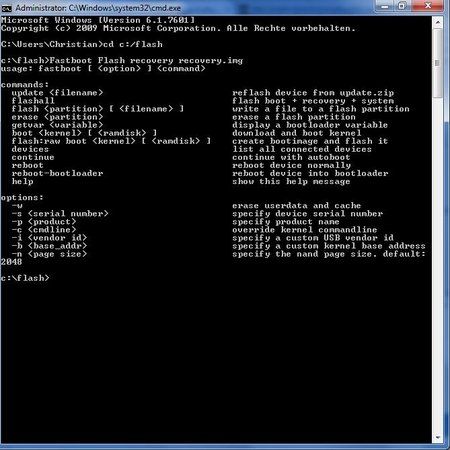

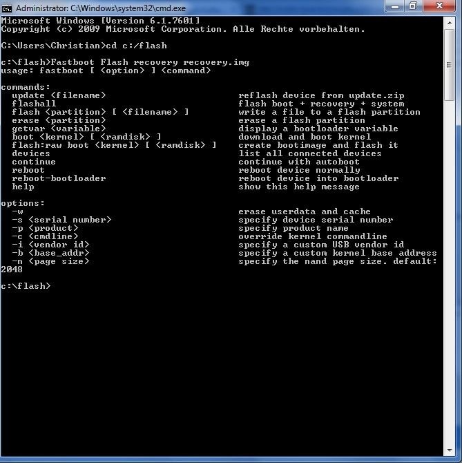

danke für deine schnelle antwort :) habe aber schon wieder ein problem :laugh:
wenn ich Fastboot Flash recovery recovery.img eingebe bekomme ich mehrer optionen aufgelistet (Screenshot angehängt)
Hoffe ihr könnt mir weiter helfen :smile:
Sorry, automatische großschreibung ^^
schreibe die befehle bitte klein:
fastboot flash recovery recovery.img

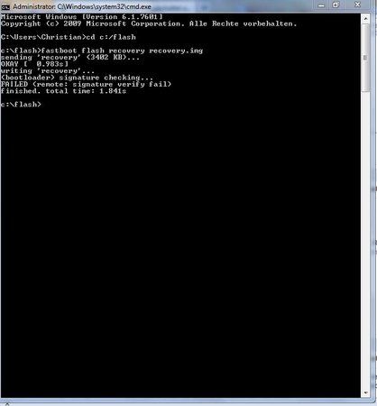

ja er hat was geladen aber es hat nichts verändert er schreibt was von failed remode (Bild angehängt) was bedeutet das?
na, dass die signaturprüfung fehlgeschlagen ist :)

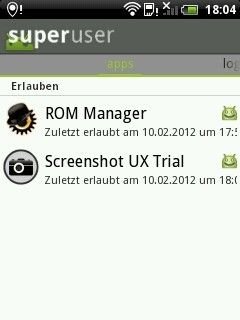

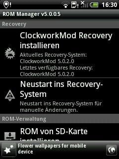

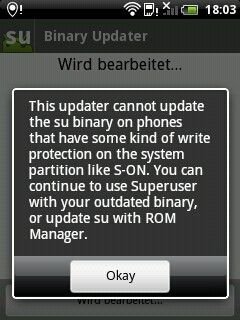

aber es klappt nicht :-( sobalt ich vom Rommanager das recovery installieren will kommt nur dieser sperrbildschirm. Das einzige was ich hab ist root zugriff mit der superuser app aber aktualiesieren lässt diese sich auch nicht da kommt auch eine fehlermeldung (Screenshot)
Das sagt mir nichts, da auf dem ersten screen kein Fehler ist :)
Und hast du s-off?
