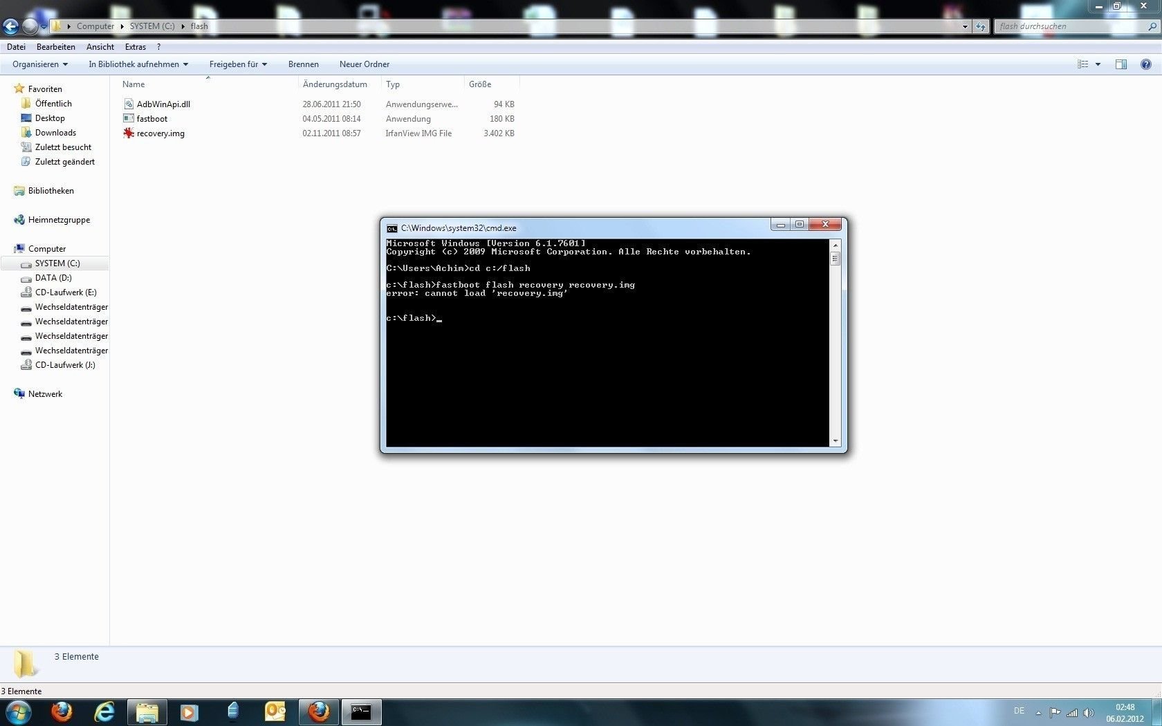

doch ist alles in einem ordner aber die error meldung kommt trotzdem weis echt nicht woran das liegt
hab es noch ein paar mal versucht will nicht gehen
hast du eine idee woran das liegt?
Das image hat aber auch den Namen recovery.img? Nicht recovery.img.img
ja das .img hab ich in recovery.img umbenannt und nicht in recovery.img.img
was denkst du warum will es bei mir nicht gehen?
naja, mal auf schreibfehler geachtet?
Mach mal nen screen von deinem CMD Fenster :)
hier hab ich ein screenshoot von meinem CMD fenster und meinem flash ordner auf C mit den datein die in dem ordner sind
wäre toll wen du mir helfen könntest das es endlich klappt :)
Hmmm, lade dir mal alle dateien erneut herunter und überprüfe die md5 summen
