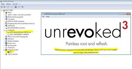

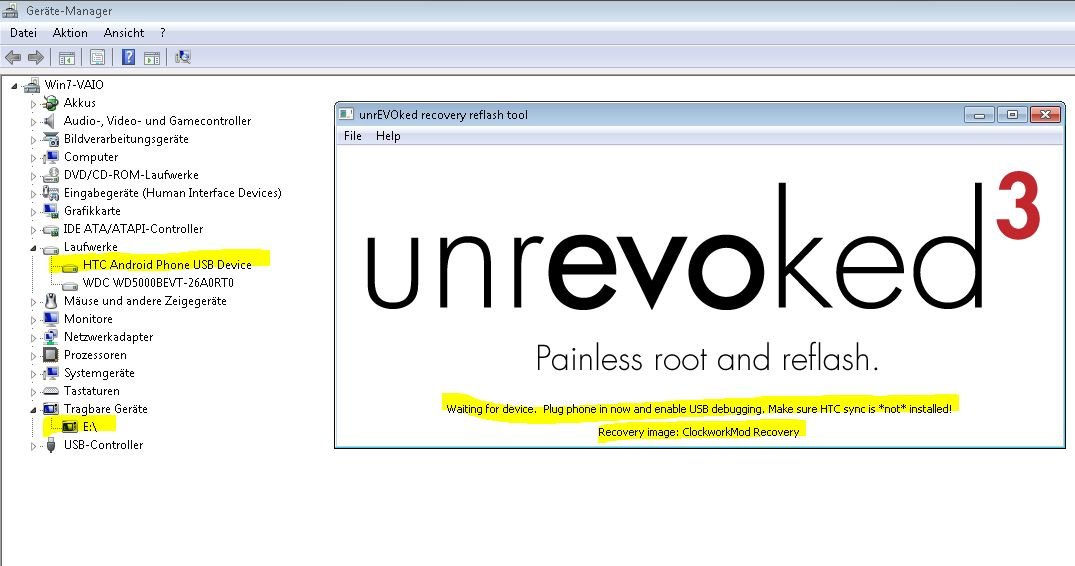

Unrevoked zeigt nichts an außer, die Meldung die auch auf den Screenshot von mir zu sehen ist. (HTC Sync habe ich nicht mal auf mein HTC installiert und USB-Debugging ist eingeschaltet). Im Geräte-Manger finde ich nur Das Laufwerk HTC Android Phone USB Device und Laufwerk E:/ unter Tragbare Geräte siehe Screenshot.

Du hast aber schon als Auswahl "Nur Laden" getroffen, oder? Das sieht mehr nach Festplatte aus ;)
USB Debugging an?
ja klar, habe habe auch beides als Auswahl schon versucht Festplatte und nur Laden tut sich aber nicht.
Müsste ich HTC Sync auswählen ?
USB Debugging ist an !
Hmm. was ist dann laufwerk e?
Nein htc sync sollte nicht ausgewählt werden.
Beim installieren der treiber warst du aber im bootloader, ja
Im bootloader ? das ist doch das Menü was man mit der Aus-schalttaste und der Lautstärken taste öffnet oder ???
wenn ja, war ich nicht in diesem Menü davon stand auch nichts in der Anleitung :huh:
