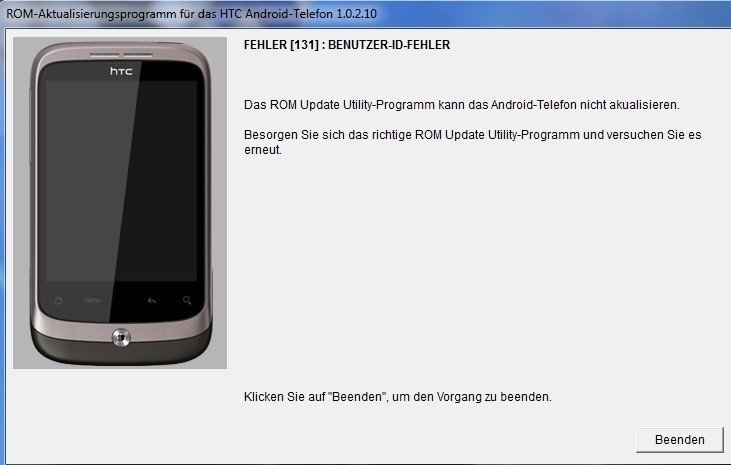

Hat leider nicht geklappt :(
hab das handy verbunden, er hats auch gefunden, sachen geladen und dann kam das kurz vor ende...

Oh das ist ja mies.
Scheinbar hast Du ein Handy mit Branding, welches das verhindert. Da brauchst Du scheinbar ne andere RUU. Welche, und wo man die her bekommt, kann ich Dir leider nicht sagen..... :sad:

also ich hatte bis eben genau das gleiche Problem wie du mit der gleichen Fehlermeldung. Mein Wildfire war auch mal eins mit Vodafone branding und hatte bis eben die Cyanogenmod installiert. Das Problem liegt nicht an der RUU sondern an deiner Goldcard die nicht richtig erstellt wird.
Hast du eine Möglichkeit deine MicroSD-Card mittels Adapter mit deinem PC zu verbinden? Dann kann ich dir diesen Link empfehlen:
Howto: Create a Goldcard - CyanogenMod Wiki
Der Anleitung nach habe ich bei Punkt 9 begonnen, weil ich mit dem GoldCardTool schon ein Image bekommen hatte.
Damit hat es bei mir funktioniert und ich habe wieder das original 2.1 drauf.
