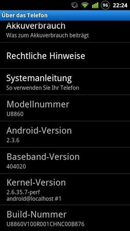

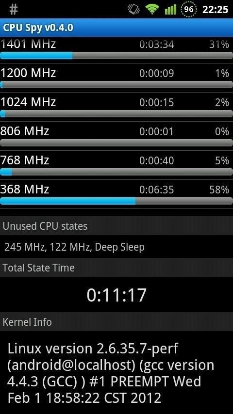

EDIT: Bezeichnung des Kernels sieht bei mir wie folgt aus:
Ich hätte jetzt erwartet dass Geno den mit seinem Namen markiert? Ist das nicht einer von seinen?
Ja stimmt du hast ja folgendes geschrieben:
morpheus620 schrieb:
[...] müsste geno@geno Desktop #5 sein.
Na irgendwie doch nicht :)

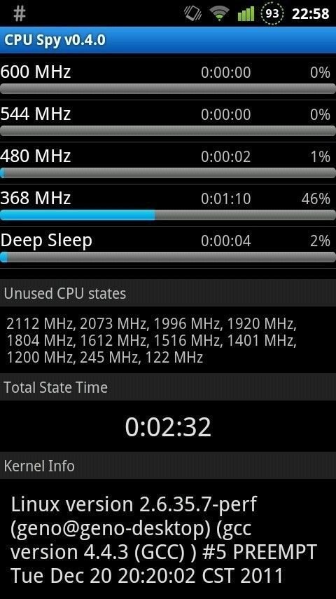

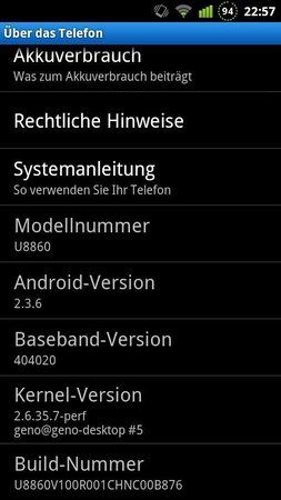

Ok passt:
und wie's aussieht, taktet dieser standardmäßig nur bis 1GHz. Na mal sehen ob mir die Performance reicht, sonst werde ich die anderen States wieder aktivieren!
