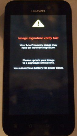

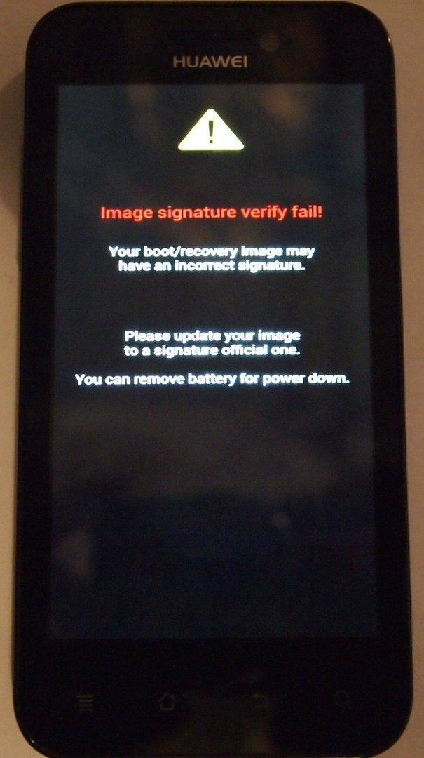

Die Meldung mit der Signature Verification (siehe Anhang) kommt vom Bootloader - an der Stelle ist noch kein boot.img geladen.
Zum Glueck kann man ohne Probleme auf eine vorherige Version zurueck - womit sich dann die Recovery auch wieder austauschen laesst.

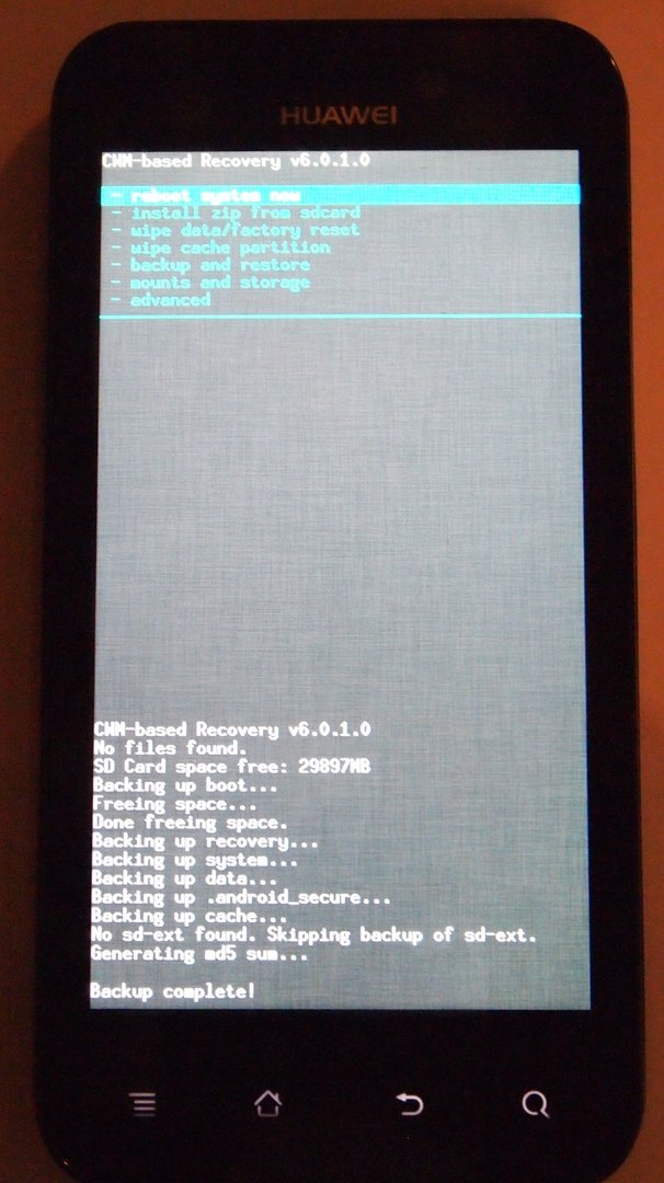

@ Cryptophon: Wo hast du denn die v6.0.1.0 der CWM-Recovery her? Was ist der Unterschied zu den bisherigen Versionen?
Die 6er Recovery entsteht ab dem 6. Juli aus den ICS oder JB Sourcen von CyanogenMod. Ein paar Details vom Maintainer finden sich hier:
https://plus.google.com/103583939320326217147/posts/cPF6gkmpM9m
Also schneller, besser, lauter ...

Allerdings waren die Rueckmeldungen zur 5.5er Recovery ja nicht sehr positiv (meine Binaries sind aus dem Cambodia Demo ICS). Ggf. einfach die Binaries (Kernel, etc) vom jeweils eingesetzten Build einarbeiten und durchkompilieren:
https://github.com/fredvj/device_huawei_u8860/tree/ics
cosmos321 schrieb:
Könntest du die Version der recovery vlt. gleich mal noch hier hochladen?
Gut moeglich, dass es nur mit der ICS Cambodia Demo zusammenspielt - kommt bei anderem ROM auf einen Versuch an. B924 geht wg. dem Bootloader Lock nicht und etwas anderes habe ich selber noch nicht probiert. Wie schon gesagt - ggf. die Binaries passend zum verwendeten ROM austauschen:
http://dl.dropbox.com/u/63461867/u8860/CM9/recovery.img
Backup / Restore geht. Von einem Wipe wuerde ich aktuell absehen (Worst Case: Bluesceen und man muss im Pinkscreen die erste Partition haendisch neu formatieren).
Nachdem boot.img und recovery.img in der mit VFAT formatieren ersten Parition im "image" Folder liegen, wird es in der Device Definition noch Anpassungen in Richtung "releasetools" brauchen, damit man dann wirklich ein CM Image an die richtige Stelle "flashen" kann.
