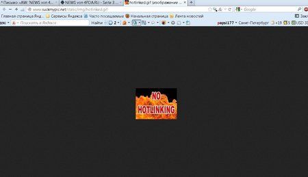

@1nch0
Deine bilder kann ich nicht sehen, es sieht so immer aus :)

1nch0 schrieb:
sie mögen keine russen ^^ moment.. (wenn du einen übersetzer nimmst geht es nicht)
http://www.abload.de/img/reocvc8u30.png
