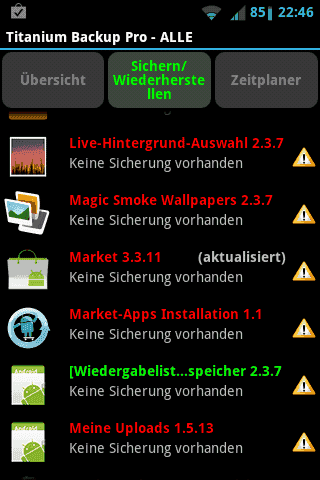

Das angehängte Bild erklärt sich eigentlich von selbst; Ich hab keine MArket Updater App oder ähnliches oO Ich hab nen Market Installer und nen Market, mehr nicht ._.
Daher Frage; Bin ich wieder der eine unter allen andern bei dem iiirgendwas so läuft wies eigentlich garnicht sollte? Oder ist das normal dass es diese Updater App nicht/nichtmehr gibt (durch nen Fix oder so) und gibts dann ne andere Möglichkeit an den alten Market zu kommen?

Ich hatte das Problem auch. Habe mir dann mein altes Backup vom System wieder aufgespielt das mit den Market 2. irgendwas. Das erste was ich dann gemacht hatte via Titanium den Market Updater 1.0 gekickt, seitdem habe ich Ruhe.
versuch mal die Vending.apk zu löschen und dann eine ältere version der Vending.apk in den ordner /system/app einzufügen (einfach reinschieben ohne die app wirklich zu installieren), die permissions neu zu setzen und anschließend dein handy neu zu starten
Normalerweise müsste in /System/app auch eine marketupdater.Apk drin sein. Die einfach raus löschen oder umbenennen sonst updated der wieder die alte vending.apk.

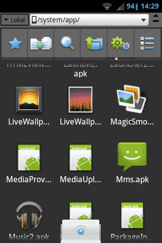

hm, habe weder im Titanium (wie man im Screen oben sieht) noch im /system/app Ordner ne MarketUpdater.apk x.x Mein /system/app schaut im Bereich "M" aus wie im Screen unten..

Gibts nicht noch ne andere Möglichkeit? zB beide Markets (3.x und 2.x) parallel zu installieren und den 3.x dann mit Titanium zu blocken dass nur noch der 2er im Drawer erscheint? Will jetzt nicht einfach so auf Verdacht in den system Ordnern rumfummeln und da hin und her schieben und irgendwas munter umbenennen x)
