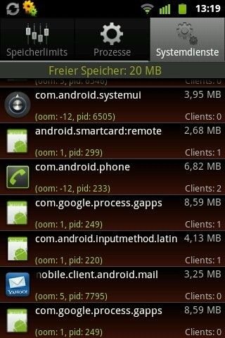

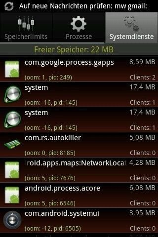

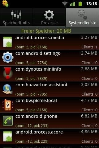

Na klar bin ich selber schuld, die 140+ Apps zollen ihr Tribut und fressen sich in alle Speicherbereiche. Zu /Cache mach ich mal nen neuen Thread auf, da hab' ich schon wieder ein Problem..
Aber Android startet offenbar auch ungefragt viele Apps/Dienste, die ich nie verwende oder aufrufe (SMS, Maps, Telefon - ich habe noch NIE einen Anruf gemacht mit dem X3, in 4 Wochen!). Versuche mit diversen Root-Tools dem Autostart Herr zu werden, mit nur mäßigem Erfolg.
Die interne SD-Karte als Swap sehe ich eher als Flop (Reim!), sie scheint keinerlei Einfluß auf den Ablauf zu haben.
RAM ist vor einem neuerlichen SD-Karten Scan bei ca 54MB, falls das irgendetwas bedeutet?

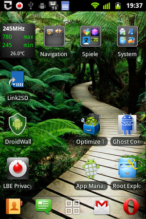

Statt ellenlanger Liste hier ein paar Screenshots der Services (habe auch die Prozess-Liste parat, falls interessant), sowie des HomeScreens, dort ist alles, was ich täglich benutze, unter einem Dach.
Am meisten verwende ich zum Analysieren TotalCommander, Root Explorer, Android Assistant, zum Räumen System Tuner, AutoKiller Memory (der hilft etwas!, auch wenn eigentlich 'verboten' bei 2.3.).
Die 140+ Apps sind in 10 Unterordnern in 2 Nebenschirmen thematisch sortiert, das klappt ganz gut - kein Programm ist somit weiter als 3 Clicks entfernt, fast alle verwende ich mehr oder weniger oft, nur wenige sind redundant und auf der Abschußliste.

Da darfste dich aber nicht wundern, dass bei 140 Apps der RAM zu knapp wird. Das X3 hat halt nur 256 MB Ram und davon wird ja was für den Grafikchip auch noch abgezwackt. Das gleiche der interne Speicher mit nur 161 MB.
Da hätteste echt nen paar Euro mehr investieren müssen, z.b. für nen X5. Das hat immerhin schon 512 MB RAM. Man darf halt von dem X3 nicht zuviel erwarten, vor allem wenn man 140 Apps draufknallt.

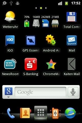

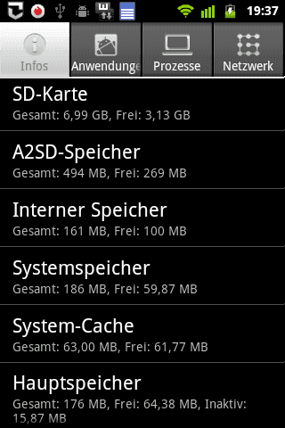

zum vergleich bei mir:
ich hab nur 53 Apps installiert!
(p.s.: wie läuft eigendlich iGo so??)

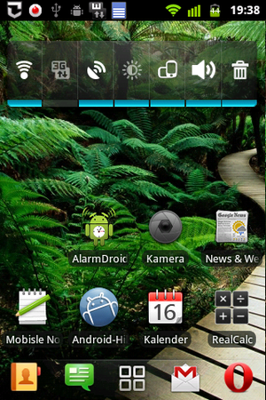

Sieht doch toll aus.
PS. Schickste mir dein Wallpaper. xD :razz:
Edit: Danke :)
