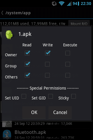

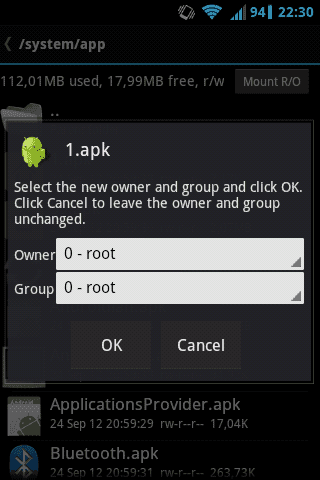

Nach fix permissions sollte er ja schön die Rechte und Besitzer des System wiederherstellen...wie sind die denn bei dir unter /system/app ?
(chmod 644 , chown root.root)

Und mit chown root.root wird die entsprechende Datei dem User und der Gruppe root zugeordnet. Auch richtig?

Kannst du mit einem rootfähigen Dateiexplorer ändern, wenn du vorher /system als schreibbar mountest z.b mit RootExplorer, ESFilemanger usw.
Muss dann so ausschauen wie im Anhang.
