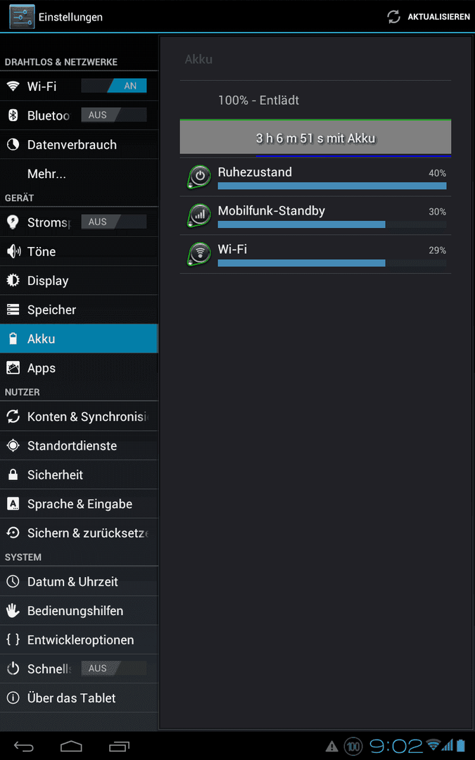

OctoCore schrieb:
Wie auch immer - 0408 und 0708 saugen wie verrückt.
Siehe anbei. Dabei war das Display zweimal insg. 3-4 Minuten an.
Das kann ich noch toppen - mein Mediapad hat sich mit 95% Akku vor vier Stunden schlafen gelegt und ist mit 100% Ladung aufgewacht. Der neueste Kernel ist nicht nur sparsam, er erzeugt sogar Energie.
Anzeigen mit ziemlich vollem Akku sind unzuverlässig - mit einer mittleren Ladung ist man da besser bedient.
