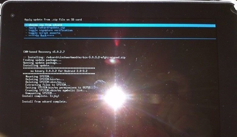

Hallo Danji,
würde mich freuen wenn du auch mit machst, die Recovery ist flash fähig. Leider noch nicht so wie man es sich vorstellt.
Es geht noch nicht zip und soweiter.
Sende dir aber gerne mal Meine Recovery zu
Ps. jetzt sind wir schon 4 Personen

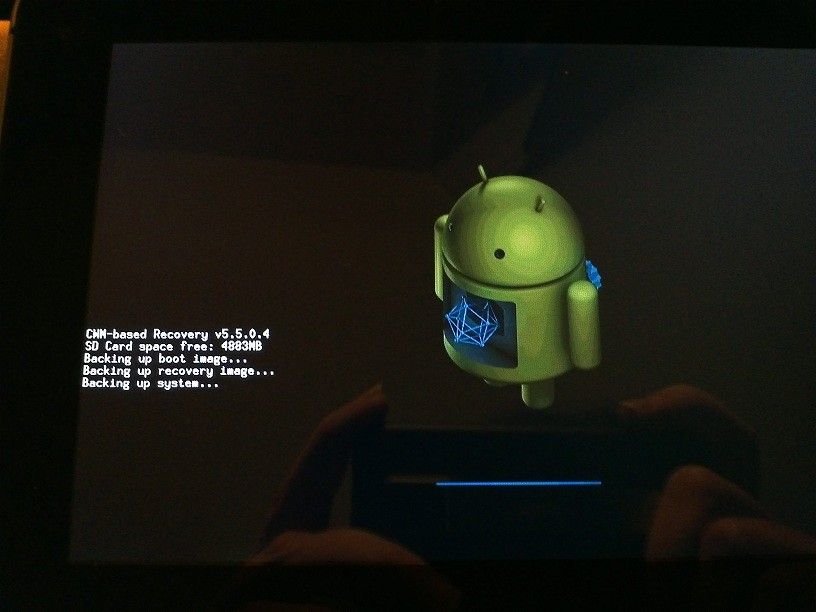

source fürs Recovery .
habe derzeit zwei Versionen im Test einmal CWM Basis CM9 einmal Basis CM7
die CM7 v5.0.2.7 funktioniert schon sehr gut. An der CM9 v5.5.0.4 muss ich das CMW Interface UI noch ändern.
DS7005
Reaktionen: danji, emvau, Klaus.at und eine weitere Person
Das sieht gut aus. Sind die UI-Anpassungen schwierig?
Leider schon!
wobei ich derzeit keinen Vorteil im CM9 CWM sehe, da auch mit CM7 GB 2.3.7 :D
dasselbe geht.
DS7005
