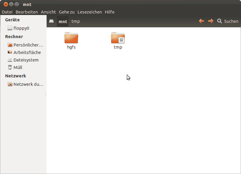

Also Huawei hat an den Updates geschraubt, so einfach bekommt man jedenfalls keinen root-Zugriff mehr. Kann nur noch das cust.img bearbeiten, das system.img.ext4 bekomme ich nicht mehr gemountet. Und wenn man das cust.img bearbeitet bringt einem das nix, weil die Superuser.apk damit kein SU mehr bekommt. Ich bin auf eure Hilfe angewiesen jetzt. :(
  • Bildschirmfoto am 2012-01-09 18:35:56.png
sudo mount -t system.img.ext4 /mnt/system
mount: wrong fs type, bad option, bad superblock on /dev/loop1
ist das dein Fehler ?
nö, ich bekomme es gemountet mit
sudo mount -o rw system.img.ext4 /mnt/tmp
Aber bekomme trotzdem keinen Schreibzugriff. Das hatte ich mit der letzten Chinafirmware auch. Cust geht mit dem gleichen Parameter wunderbar, aber system.img.ext4 nicht. Er bindet es ein, aber nur read-only.
