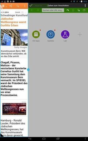

Du kannst die Fenster aufteilen wie du magst: an den Rand andocken, wo sie dann automatisch auf 50% skaliert werden, als freies Fenster auf dem Schirm, oder 70:30 - es gibt hier keine festen Vorgaben.

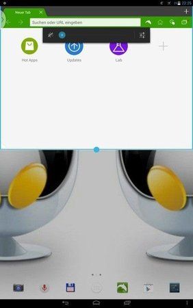

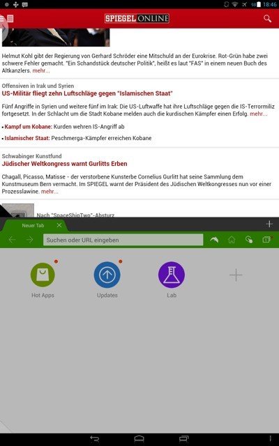

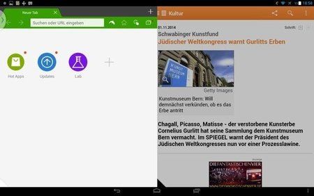

hier ein paar Bildschirmfotos..

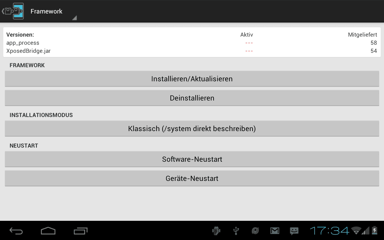

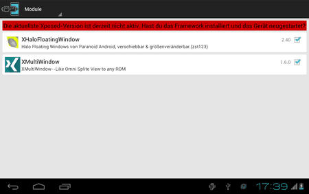

Danke, aber sag mir doch bitte mal, wie Du es nun installiert hast. Erst danach kann ich mir eine Meinung bilden.
Also wenn man nur diese App XMultiWindow 1.6.0
http://forum.xda-developers.com/attachment.php?attachmentid=2577130&d=1392302153
installiert, hat man nur eine sidebar ohne alles, die ich auch nicht konfigurieren kann.
Wenn ich das xposed framework vers. 2.7 experimental
von hier installiere
Xposed Installer | Xposed Module Repository

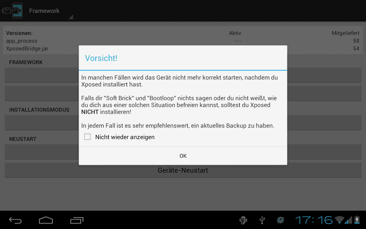

bekomme ich die o.g. Fehlermeldung (siehe Screenshot), ich habe es dann erstmal gelassen.
wenn ich die vers 2.6.1 stable vom xposed framework versuche, gibt's die selbe Meldung, welchen Installations-Modus hast Du verwendet?
Also welche Version hast Du vom Xposed Framework verwendet und kann man die Fehlermelgung ignorieren?
Danke für kurzen Tipp.

Meinst du mit "Fehlermeldung" diese Vorsicht-Warnung auf einem deiner Bildschirmfotos? Wenn ja, dann musst du wohl in den sauren Apfel und das akzeptieren. Die kam bei mir auch, wohl auch auf allen Geräten (Ion, Optimus Speed, Note 8), Bootloops hab ich aber auf keinem.
Du hast Xposed zwischenzeitlich ja schon drauf gehabt. Bevor das aktiv wird, musst du auf "Insallieren/Aktivieren" klicken. Um zu testen ob das mit den fliegenden Fenstern dann klappt, öffnest du die Einstellungen und XHoloFloatingWindow, gehst dort in den Testbereich (4. und letzter Tab) und klickst auf "Starte Xposed Installer in Halo" oder "Starte Einstellungen in Halo". Dann sollte das jeweils Angeklickte sich in einem Fenster öffnen.. (evtl. musst du noch etwas in den Einstellungen spielen)..
Mit dem Modul XMultiWindow bin ich auch nicht klar gekommen, habs dann deaktiviert. Nimm die Sidebar aus meinem vorherigen Beitrag, mit der gehts ganz gut.

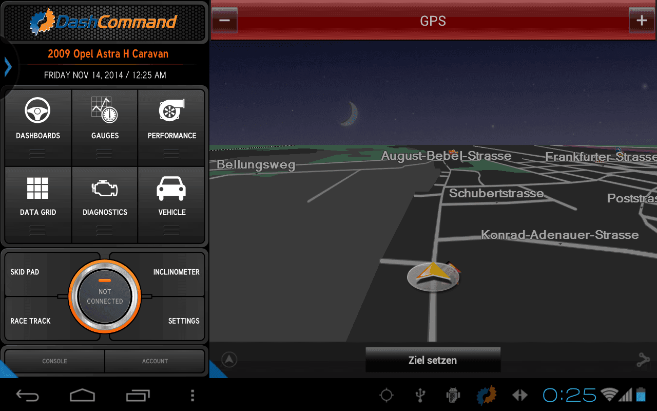

Also, jetzt läuft's auch bei mir, hab's folgendermassen gemacht:
1. Xposed Installer v. 2.6.1 installiert.
App gestartet, Framework, Warnung ignoriert, Installieren/Aktualisieren
Wenn ein Fehler kommt, das man es nicht installieren kann, benötigt man vorher noch XposedInstaller static BusyBox v1, dazu einfach den Link der Fehlermeldung folgen.
- Neustart und wieder den Xposed Installer starten - Module - XHaloFloatingWindow v.2.4 anmarkern.
2. Als Launcher kann man sich einfach Icons auf den Homescreen legen mit der App HaloShortcuts_v1_021213 oder mit einer Sidebar. Bei mir ging Halo))) nicht zu installieren aber die MultiWindowSidebar_v1.3_060614 funktioniert ganz gut. Alle Dateien gibt's bei den XDA-Developers oder in der Anlage.
