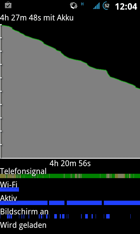

Ich hab jetzt alle möglichen ROMs und Kernel ausprobiert und immer wieder das gleiche Problem. Das LG bleibt dauerhaft aktiv, wie man auf dem angehängten Bild sehen kann. Was auch noch komisch ist, ist dass die Galerie den meisten Anteil am Verbrauch hatte, obwohl ich diese nie geöffnet hab seit ich die ROM geflashed hab.
Ich hab mal testweise die Galerie deinstalliert, aber irgendwie geht das Handy immer noch nicht in den Standby.
Ich habe auch mal über Nacht mit System Tuner aufgenommen, welche Prozesse wieviel CPU Zeit benutzen aber innerhalb von 6 Stunden wurde die CPU nur 1,5 Minuten verwendet.
Das ist alles irgendwie komisch.

welches Baseband hast du? sonst teste doch mal nen anderes ;)
Im Moment das 0725 der v20l. Wäre ja echt komisch, aber ich versuchs vielleicht mal bei gelegenheit! Thx

Sieht sehr heftig aus. Hast du vielleicht irgednwelche Programme drauf die das so beeinflussen können?
