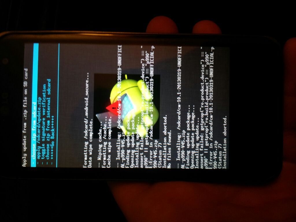

Ich versuche die cm10 über die Stock ics aufzuspielen.
Mit diesem Tutorial
Versuche jetzt seit mehr als 3 Tagen es endlich zum laufen zu bekommen. Jedoch kommt beim flashen im ClockworkMod immer eine Fehlermeldung. Ob interne oder externe SD-Karte. Habe auch verschiedene SD(HC's) ausprobiert.
Diese Fehlermeldung kommt jedes mal :(

Ah, hab den Fehler entdeckt:) Die ROM die du installieren willst, ist für den alten Bootloader du bisd jedoch auf dem neuem. Musst halt wieder zurück auf den alten:)
Oder du willst nicht wechseln aber trotzdem CM 10.1 würd ich dir diese ROM empfehlen. http://forum.xda-developers.com/showthread.php?t=2062573
Gesendet von meinem LGP990 mit CM10.
Achso, das heisst ich müsste auf 2.3 um diese Rom zu installieren?
Die Beta 8 einfach über die jetzige installieren?
Ja müsstest du:)
Ja würde einen full wipe empfehlen. Kannst ja auch ohne wipe probieren wenns dir dann zu langsam/rukelig läuft dann würde ichs wipen.
