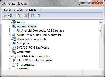

In meinem Geräte-Manager habe ich einen Eintrag mit Android Phone > Android Composite ADB Interface mit gelbem "Warndreieck".

Komischerweise wird mir das Smartphone im Geräte-Manager immer mit Warnhinweis angezeigt, ob eingesteckt oder nicht (siehe angehängtes Bild).

Ich habe 64bit Windows 7.
Ich habe verschiedenes versucht mit (de)installation von Treibern und neustarts und nichts wollte so richtig funktionieren. Irgendwann habe ich dann den Treiber von Apfelkind und den offiziellen Treiber von LG installiert und plötzlich ging es. Erklären kannich mir es nach wie vor nicht...
