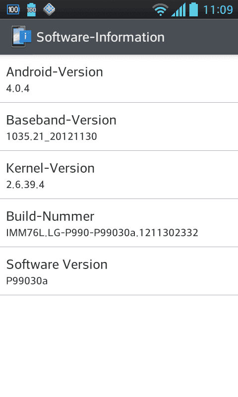

Hätte da ne blöde Frage, ich hab bisher immer die Chuck Norris Roms drauf gehabt (und auch immer unzufrieden) und habe jetzt vor kurzem auf ICS von LG gewechselt (V30A). CWM und Root ist drauf. Welchen Bootloader habe ich jetzt drauf? Habe ich eine gesperrte Version oder nicht? Ich möchte nämlich doch eine andere Rom probieren..
vermutlich wie bei mir nicht gesperrt. Wirst du aber sofort merken wenn du die CM10 flasht. Geht dann nämlich nicht.
Du hast den neuen, gesperrten bootloader.. Kannst aber wie in diesem thread beschrieben eine modifizierte, unoffizielle CM10 verwenden. Kannst ja mal testen :) falls es nicht klappt, kommt sowieso eine Fehlermeldung und Wipen nicht vergessen.
