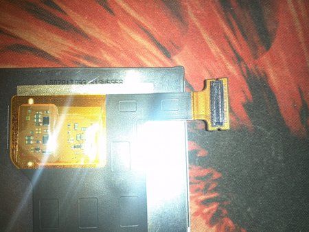

Ich hab mir eben dieses (Original LG P990 P 990 Optimus Speed LCD Bildschirm Display LC-Display Screen | eBay) neue LCD verbaut, da mein altes durch ein Sturz leider kaputt gegangen ist.
Jetzt hab ich allerdings das Problem, dass das Display sobald das Telefon hochgefahren ist wunderbar funktioniert aber vorher nicht.
Das heißt, wenn ich den Powerknopf drücke leuchtet das Display schwarz aber es erscheint kein Bootlogo und nix. Erst wenn das Telefon komplett hochgefahren ist erscheint, nach einem kurzen Fackern, auch ein Bild.
An sich würde mich das nicht weiter stören allerdings gibt es beim CWM dasselbe Problem, das Display leuchtet zwar schwarz aber ich kann einfach nix erkennen... :/
Hat jemand schonmal Erfahrungen mit einem Ersatzdisplay gemacht und weiß eventuell woran das liegen könnte?
LG

Hab zwischenzeitlich nochmal mein kaputtes Display (hat einen Riss und im oberen drittel ist ein 2cm großer nix anzeigender Fleck) angeschlossen und da wird Bootlogo und CWM angezeigt.
Wende mich jetzt mit einem Video das Problems an den Verkäufer und werde so versuchen eine Lösung zu finden.
http://www.youtube.com/watch?v=9UHi6wygOl0&feature=youtu.be
Ich vermute, es hängt damit zusammen, das mein Original Display zwei Leiterbahnen am Anschluss enthält, welche dafür zuständig sind auch eine Anzeige vorm fertigen Hochfahren zu ermöglichen. Die oberen beiden auf dem Foto, diese fehlen bei dem Ersatzdisplay.

hast du schon eine lösung für dein problem gefunden?
Hab das Display zurück geschickt und mir eines mit denselben Leiterbahnen wie auf dem Original LCD bestellt...
Sobald das da werd ich posten ob es was geändert hat.
