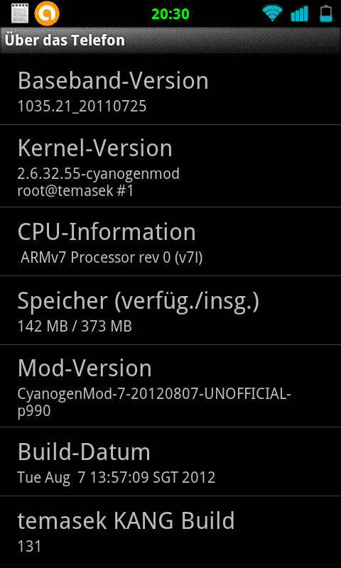

Was ROM-mäßig auf meinem Androiden läuft, sollte man im Screenshot im Anhang sehen.
Ich hab echt keine Ahnung mehr, was ich noch machen soll. Ich brauch ein funktionierendes Telefon und keine Bastelbude.
Ist das ein ROM-spezifisches Problem, oder wo könnte der Fehler noch liegen?

Installier die Baseband 20120420 (Anleitung findest du unter Anleitungen, aktuelle Links auf der letzten Seite im Thread). Damit dürfte dein Problem behoben sein ;) Als RIL dann die 1120 (V20j) bzw. 120420 (V20m) - is die selbe.

Mit dem bb hat es sich so, es gibt bb su660 die sind geortet von irgend welchen Korea geraten. Und welche ohne su660.
Manche Geräte haben mit dem einen andere mit den anderen bb Probleme die sich genau wie bei euch wieder spiegeln.
Also einfach neues bb flashen (ich nutzte die 823 ohne Probleme) am besten erst kein su660 BB. Wenn läuft gut, sonst ein su660 bb flashen.
Alle ROMs lassen das bb unberührt und die meisten installieren die ril 218.
Viel Erfolg

Hab es mit w0lfszeit's Tipp probiert (als ichbindas6 gepostet hat, war ich schon fleißig dabei ;) ) Und bis jetzt funktioniert es einwandfrei. Ich hab das Telefon mehrmals bis zum Abschalten entladen. Keine Probleme. Lediglich die Akkulaufzeit ist manchmal arg kurz geworden, was aber auch an neu installierten Apps liegen kann.
Kleiner Erfahrungsbericht: Seit dem Flash keine Probleme mehr mit dem Baseband gehabt. Auch mehrmaliges leerspielen stört nicht mehr. Allerdings ist die Akkulaufzeit mit 12 bis 18 h etwas geringer als vorher, auch wird das Gerät nach ein paar Tagen etwas langsamer, was sich aber mit Reboot leicht beheben lässt. Das muss aber auch nicht am Baseband liegen, ich hab auch nicht wenige Apps installiert, die sicher auch ihren Anteil daran haben werden. Unterm Strich bin ich aber ganz zufrieden! :thumbup:
