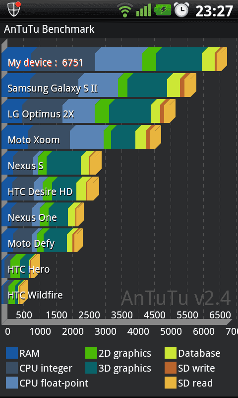

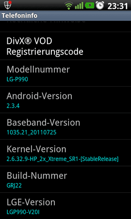

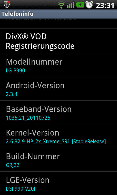

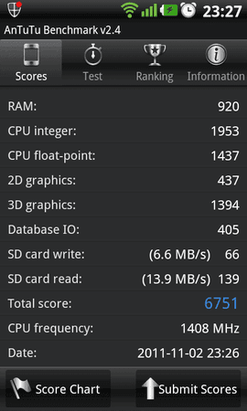

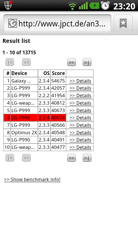

Und hier das Ergebnis der Arbeit (Bild1 = An3DBench):

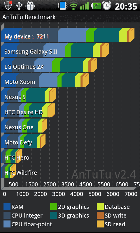

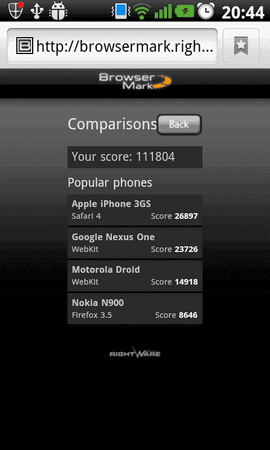

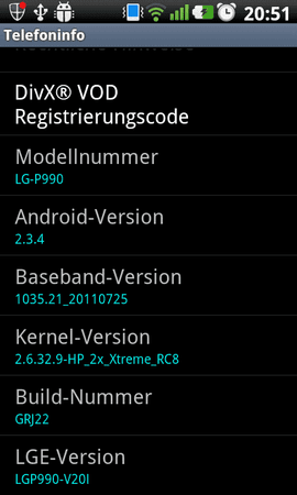

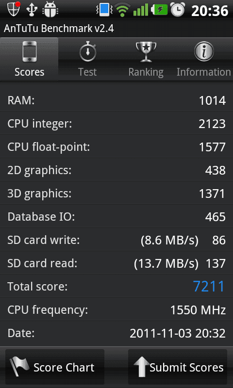

Wer kalte Hände hat, kann den HP_RC8 ausprobieren, der geht bis zu 1.55 GHz und wärmt die Hände ungemein:scared:
Zu den Werten, der Antutu-Wert ist Platz2 bei dem LGOS P990.

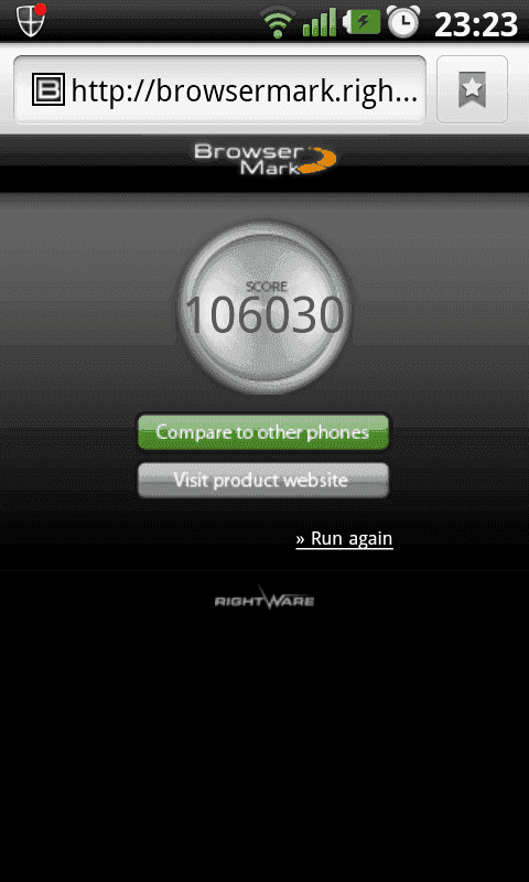

Browsermark, dass brandneue IPHone 4S hat hier einen Score von ca. 86000.
Beim An3DBenchXL erreicht unser LGOS sogar Platz4.
Alles mit der Stock und dem HP-Kernel, keine weiteren Tweaks oder Anpassungen!
Das Gerät wird dabei aber extrem heiss und mehr als einen Testdurchlauf kann ich niemanden empfehlen! Es droht sonst vermutlich der Hitzetod!
Viele quängeln hier immer rum wenn es um's benchmarken geht, ich sehe das so, es ist doch schön zu wissen, zu was mein LGOS zu leisten fähig ist u. zeigt eigentlich das Potenzial. Es fehlt halt an der richtigen Softwareabstimmung - LG guck, mit der Hardware darf doch der Stock-Launcher nicht ruckeln!:D
Ergebnis:
