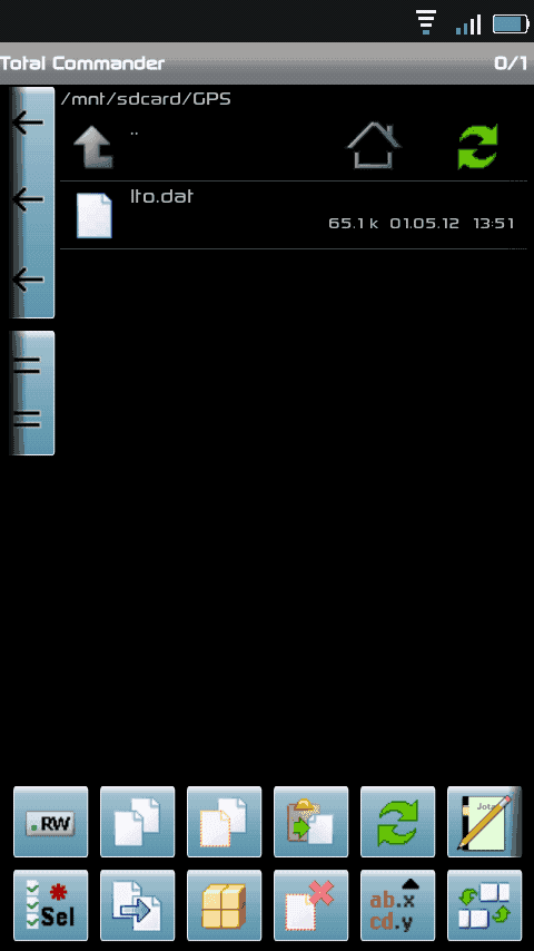

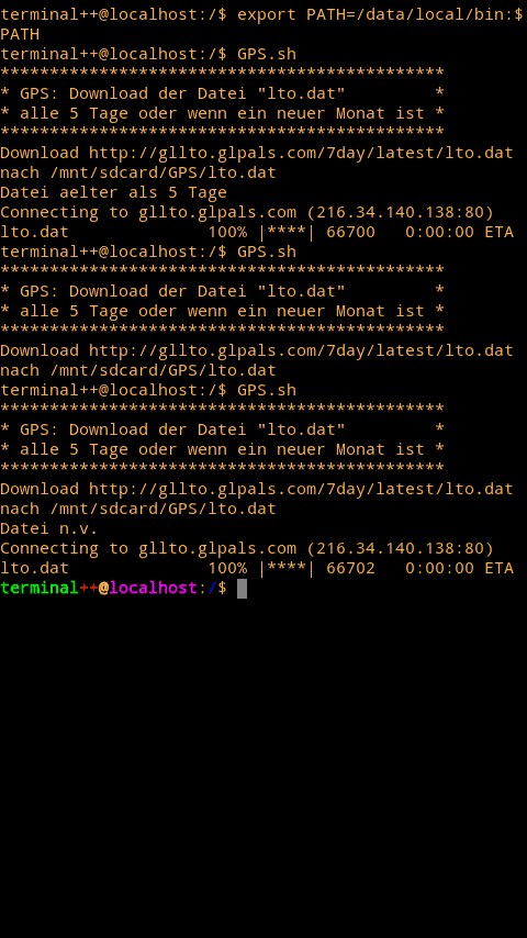

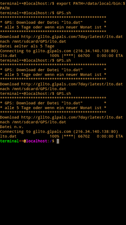

Bitte schön [siehe Post darunter]. Am einfachsten is wohl mit sm manager (oder ähnlichem) damit kann man einfach ein Shortcut vom script erstellen.
Hab aber sdcard/GPS als Downloadordner gesetzt d.h. Pfad anpassen.
Edit3; Neue Version, download nur wenn die Datei mind. 5 Tage alt oder ein neuer Monat ist.
Screenshots angehangen. Terminal: 1) 1x wenn Datei abgelaufen ist. 2) 1x wenn Datei vorhanden und 3) 1x wenn keine Datei vorhanden
