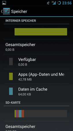

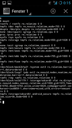

Wenn ich mir den eMMC innerhalb/mit CM10.1 anschauen,bekomme ich diese Screenshots zu sehen. Ist das nicht auch komisch, dass angeblich der gesamte flash mit Apps belegt sein soll und keiner mehr verfügbar ist?
Hätte bei Mount jetzt auch eine partition /data erscheinen müssen, oder ist das normal so?
Edith: interessante Neuigkeit: währen ich gerade diesen Beitrag schreiben wollte, hat sich der Browser aufgehängt, das OS automatisch neu gebootet und diesmal waren (das erste Mal) sogar alle Daten noch erhalten. Beim nächsten, selbst initiierten Neustart, war allerdings das gleiche Problem wie immer.

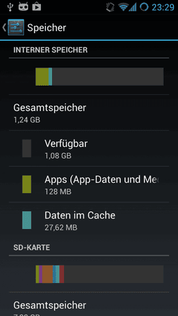

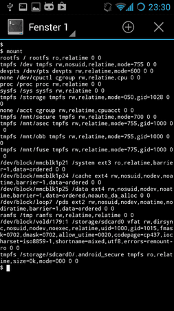

Der Vollständigkeit halber, hier noch die Screenshots eines korrekt laufenden OS.
Edit: Ich sehe gerade, das filesystem war readonly, da kann ja nix gehen. Schade, dass ich das nicht vorher gesehen habe... Was dazu geführt haben könnte, versteh ich allerdings auch nicht.
