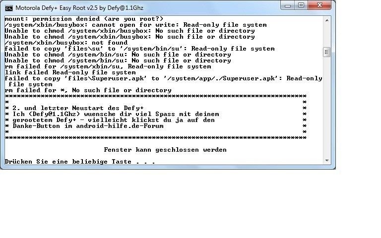

Habe um bei CM9 auf 100% laden zu können vorhin auf die 2.3.6. dfp-132 retail DACH geupdatet mittels rsd-lite. Überall steht, dass diese Version definitiv noch zu rooten ist... aber es funktioniert nicht:angry:
Kriege immer diese Fehlermeldung: siehe Anhang
Was mach ich jetzt?? Ohne root geht ja gar nicht:winki:
