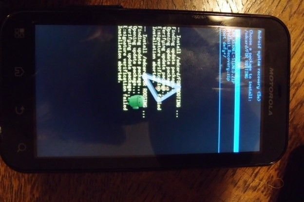

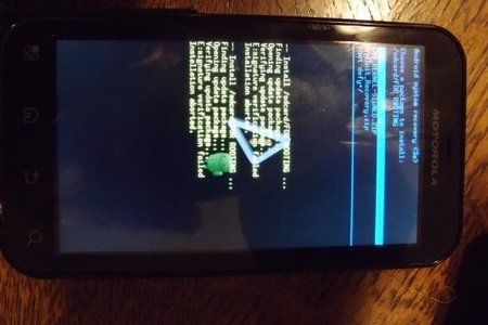

Bin also nach Anleitung hier auf dem Forum vorgegangen, soweit hat auch alles geklappt mit dem Flashen. Aber wenn ich dann 2ndinit von der sd karte installieren will, dann scheitert er jedes mal an der "signature verification", ich hab den screen fotografiert und angehängt.
Ich hab auch schon versucht, verschiedene 2nd init dateien aus dem netz zu ziehen mit immer dem gleichen negativen Erlebnis.
>Das einzig positive an der derzeitigen Situation ist, dass wenigstens die Stock Rom wieder läuft (diesmal aber ohne Motoblur), ich kann also wenigstens telefonieren und die grundlegenden Funktionen benutzen. Aber nachdem ich den White Rabbit hatte, will ich wieder ene CustomROM.
Ich hatt mir beim instalieren des white rabbits einen Custom Kernel gezogen (siehe zweites Foto im Anhang; der lässt sich aber auch nicht mehr installieren).
Mir scheint, dass es mir das Custom Recovery zerschossen hat. Kann mir da jemand weiterhelfen? Wie kann/soll ich hier weiter vorgehen?
Danke und Gruss, Flo

2ndinit is ne apk....heißt, du installierst das über nen explorer deiner wahl und nicht im recovery ;)
