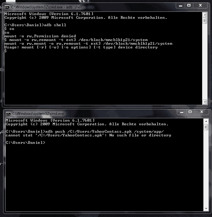

was passt hier nicht?
Defy+ angeschlossen, usb verbindung: keine
adb is in C:users/daniel/
zu verschiebende daten (YahooContacts.apk und YahooContacts.odex) sind in C:users
habe es groß, klein, mit und ohne .apk versucht.
gibt es keinen weg das ding neu aufzusetzen dass es wie im auslieferungszustand ist? ("in auslieferungszustand zurücksetzen" war ja meine erste idee aber nützt nichts wenn die Daten fehlen )
ich hoffe ihr könnt mir helfen :)

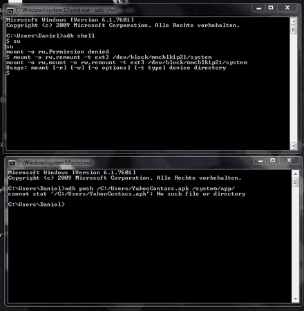

Habe meinen Post von oben ergänzt:
0. USB Debugging muss auf dem Handy aktiviert sein (Anwendungen --> Entwicklung --> USB-Debugging).
und
3. "su" [enter] eingeben. <- "su" braucht root-Rechte. Die müssen durch klicken auf dem Handy-Display gewährt werden.
Das "Permission denied" auf dem oberen Bild kommt vermutlich von fehlenden root-Rechten. Das ist ein bisschen doof, da man, v.a. wenn das Defy rumliegt und der Bildschirm aus ist, die Meldung, dass root-Rechte gewährt werden sollen, nicht sieht.

Also im Bild sieht man ja, dass da das T von YahooContacts fehlt, aber das hast du dann sicher bald gemerkt ;)
