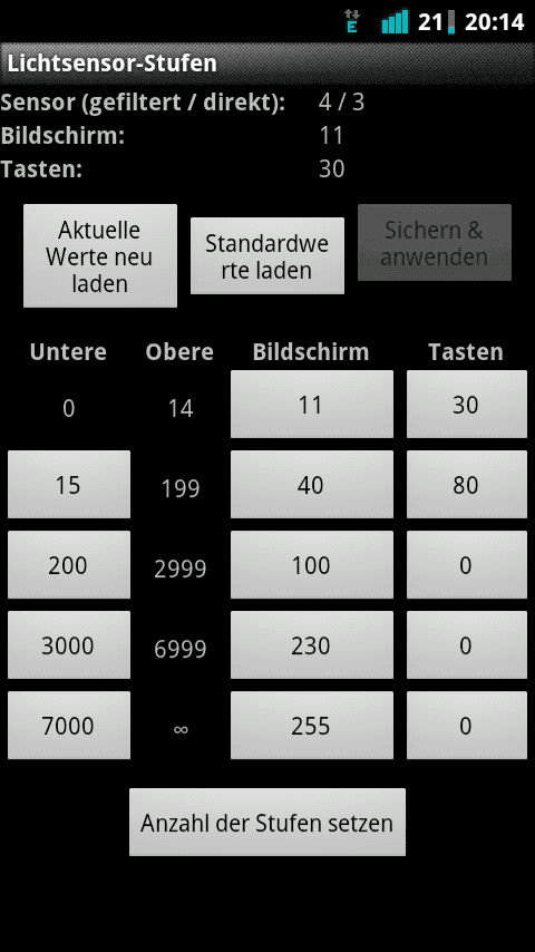

welche Werte habt ihr unter "Automatische Helligkeit" - "Stufen bearbeiten" eingetragen?
Habt Ihr dort die Werte des Milestone-Thread genommen? Passen diese überhaupt aufs Defy+?

edit: Ich habe jetzt einmal mit den Helligkeitsstufen experimentiert und bin mal gespannt ob mir diese, wenn es dunkel oder sonnig ist, auch zusagen.
Sensor 0-9 Display 4
Sensor 10-29 Display 12
Sensor 30-99 Display 36
Sensor 100-499 Display 80
Sensor 500 - X Display 130
Tasten werden nur in den ersten beiden Stufen angezeigt. Was habt Ihr ausgewählt?
Diese Werte habe ich nun schon einige Wochen und bin sehr begeistert.

Wo habt ihr die Lichtsensoreinstellungen?
