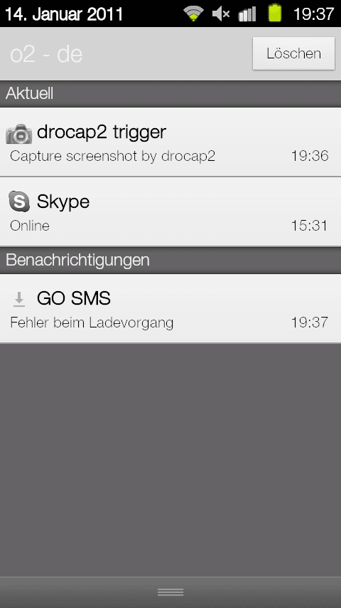

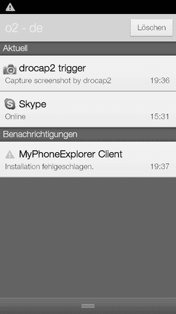

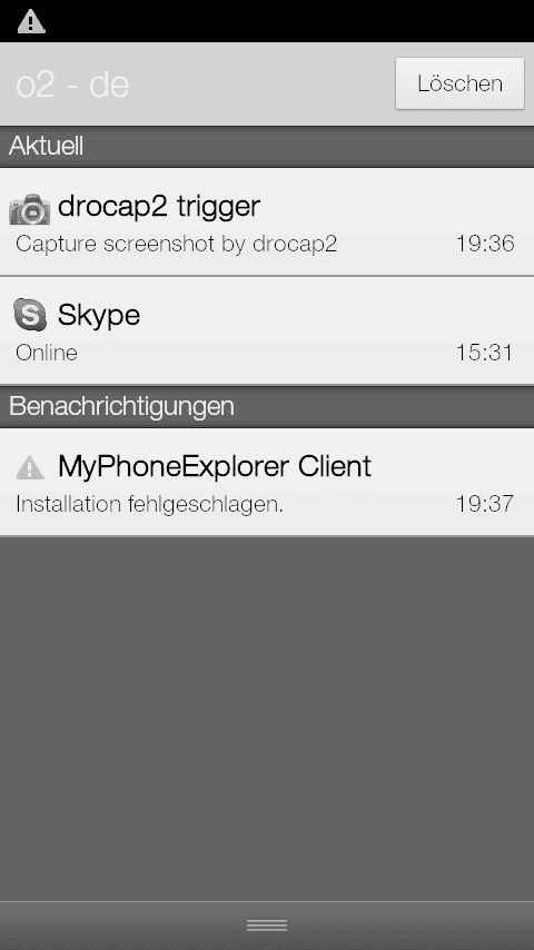

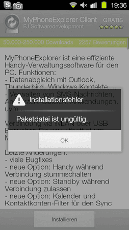

Beim Herunterladen der Apps aus dem Android Market kommt eine von zwei Fehlermeldungen vor:
  • "Fehler beim Ladevorgang"
  • "Installation fehlgeschlagen" --> "Installationsfehler: Paketdatei ist ungültig."
Im Anhang habe ich 3 Screenshots hochgeladen, auf denen genannte Fehlermeldungen zu sehen sind.
Hat jemand eine Idee, woran das liegen könnte?

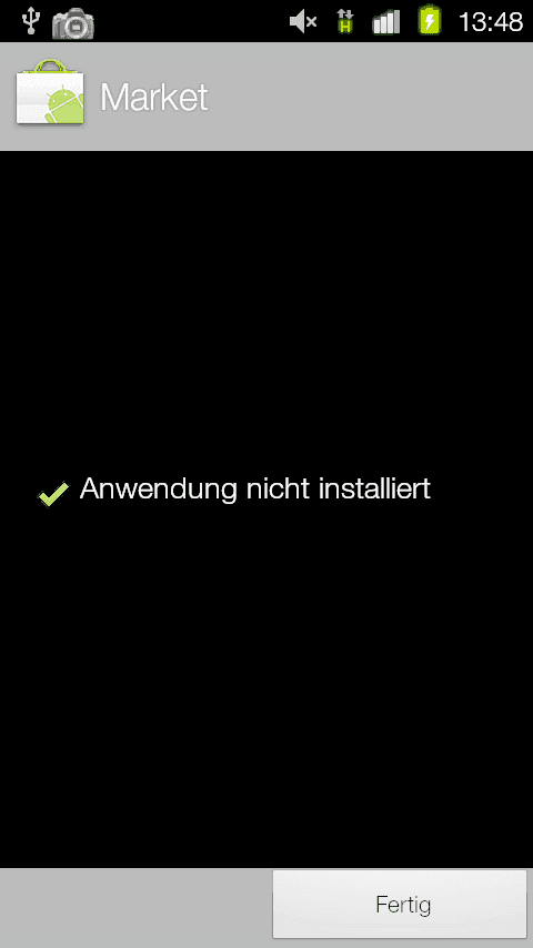

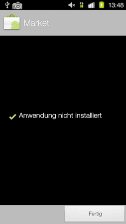

Die Installation der apk schlägt mit der Fehlermeldung "Anwendung nicht installiert" fehl (siehe angehängter Screenshot). Nach Verschieben der App in /system/app (Permissions auf rw-r-r gesetzt, wie alle anderen Apps in diesem Ordner auch) ist die Market-App nicht mehr im App Drawer zu finden und auch bei Anwendungen -> Filter -> Alle taucht sie nicht mehr auf. Dort ist lediglich die 8 KB große App "Market-Updater" in der Version 1000 vorhanden.

da du ja ein theme nutzt. da gab oft probleme quer durch alle ordner mit den rechten, weil die themes da rumfuschen.
Ich benutze ein Theme von den xda-developers, zu dessen Installation ich lediglich die "framework-res.apk" und die "services.jar" in /system/framework (mit den passenden Permissions) ersetzt habe. Was meinst du damit, dass "die themes da rumfuschen"?
