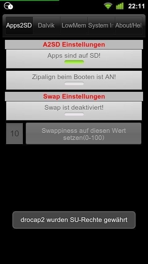

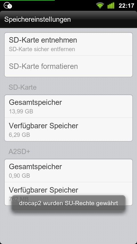

mir ist aufgefallen wen ich Darktremor scrpit benutze für A2sd ext wird unter system A2SD+ auch der speicher angezeigt. wollte fragen ob darktremor script im nächsten version drinnen sein wird? den es gibt ein app wo man JIT an und auschalten kann App name: A2SDGUI

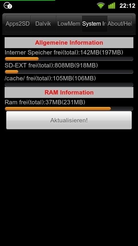

So sieht es bei mir aus. bei mir funktioniert alles

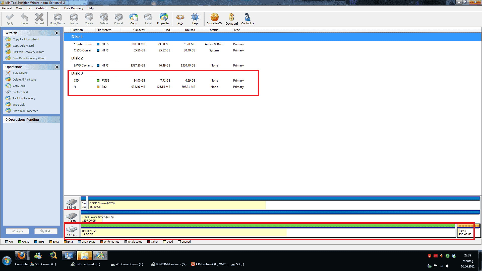

dann hattest du nicht wirklich ap2ext+... ich hab meine ext2 per software gemacht :Mini tool partition.

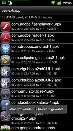

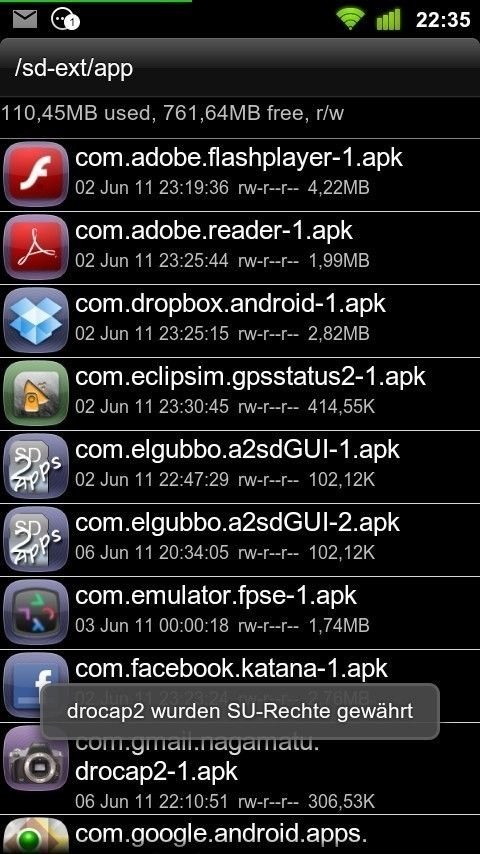

Ich mach ein paar screenshots wie es sein sollte
erster screenshot : So sieht es bei mir aus.
zweiter screenshot : man sieht das bei mir apps drinnen sind so weiss man das a2sd+ funktioniert
der grund wieso FC : ich nehme an das es daran liegt das euer ext2/3/4 nicht erkannt wird
