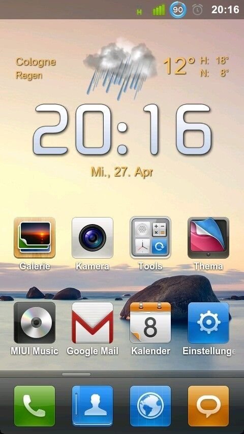

Ich hab übrigens für Miui 1.4.22 schon was fertig. Nicht perfekt, aber schön rund und bunt. :) Die Batteriesymbole stammen von Pendo! Ich hab sie aus dem Celebration Theme von Moviestar gezogen. :)
Hier:
Multiupload.com - upload your files to multiple file hosting sites!
Png´s einfach nur in den raw Ordner der systemui.apk speichern und ausprobieren.
Ps: So schauts bei mir im Moment aus.
http://miui-germany.de/forum/index.php?page=Thread&postID=6497#post6497

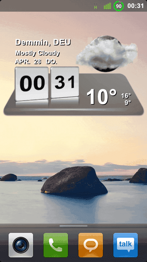

Hier noch schnell ein Bild. :)

Habs hinbekommen=)
Schaut jetzt alles aus wie beim orginal MOD =)
