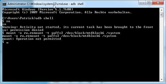

Wenn ich das richtig sehe, bekomm ich keine su rechte über adb... komisch, über connectbot schon
Ok das mit den su Rechten hat sich erledigt, man sollte auch mal aufs handy guggn :-D

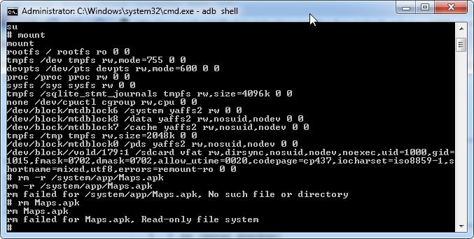

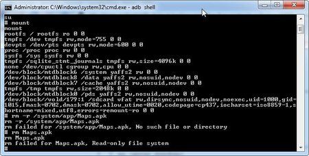

aber Problem bleibt das selbe, siehe bild

Genau so sieht das bei mir auch aus nur mit motonav statt Maps
Problem bei mir gelöst lag an der der Kleinschreibung von Motonav^^
Das ganze lässt eigentlich nur eine Schlussfolgerung zu:
In deinem /system/app/ Verzeichnis befindet sich keine Datei "Maps.apk" (mehr). Das ist dann auch ziemlich genau das, was dir "No such file or directory" sagen will ;)
Einfach mal mit "cd /system/app/" und dann "ls Maps.apk" checken.
Das mit dem "read-only" bekommst du deshalb, weil du dich beim aufrufen von "rm Maps.apk" nicht in /system/app/ befindest, sondern wahrscheinlich noch in einem anderen Verzeichnis, auf dem du die Lese-/Schreibrechte eben nicht geändert hast.
Btw: Warum benutzt du rm mit dem Switch "-r"? Der wird ausschließlich dafür benutzt, um Verzeichnisse rekursiv zu löschen. Ich denke, jeder kann sich denken, dass diese Option in Kombination mit Root-Rechten durchaus gefährlich sein kann. Maps.apk ist mit ziemlicher Sicherheit eine Datei. Also: "-r" ist mindestens überflüssig. Evtl. auch die Wurzel deines Problems. Einfach nochmal "rm -f /system/app/Maps.apk" probieren. Ansonsten gilt das, was ich oben geschrieben habe.
