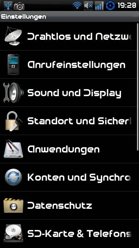

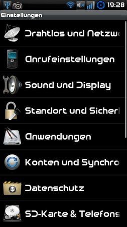

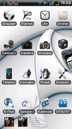

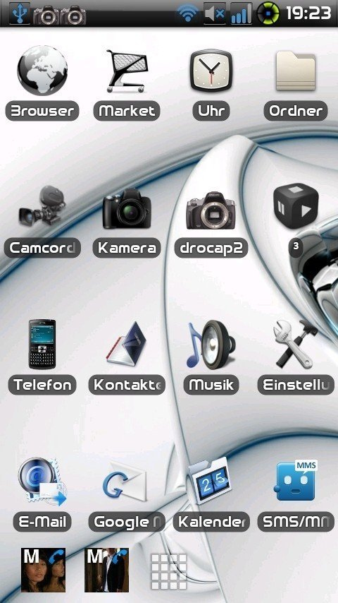

@ Sanni also ich hab mir diese zip hier runter geladen.
1.entzipen , 2 png´s austauschen dabei die gleiche grösse beachten und den namen gleich lassen. Dann packen auf die Sdcard und mit Metamorph installieren.
das wars somit sind ale Grund icons und die im setting menü verändert.
Schaut bei mir dann so aus:D
Hoffe es hilft dir
