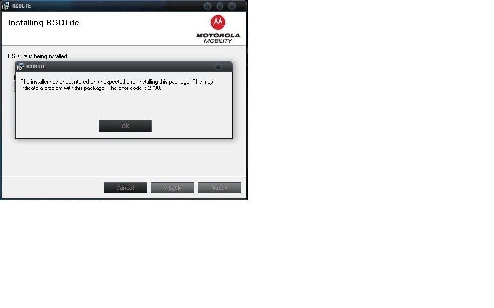

moin moin
ich habe bei der rsd lite 6.1.4 auch ein installations problem,bekomme immer kurz vor ende der installation folgende fehlermeldung ( siehe bild ) die 5.9 treiber sind installiert
mal ne andere/ältere Version testen
ich will razr i flashen,und in der anleitung wird explizit zu dieser version geraten da sie in 100 mb schritten flasht,was erforderlich ist
dann mal im razr i forum nachfragen ob da wer helfen kann
